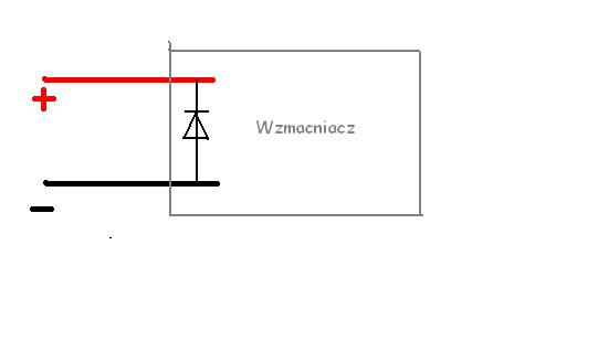

    Siemka, przez własńą głópote chyba zepsułem sobie zmachol;/ nie wiem co moze byc zepsute ale powiem wam co zrobiłem: + i - źle podłączyłem do wzmaka i zrobilo się spięcie, zaiskrzyło poprostu, dwa bezpieczniki we wzmaku po 30 amperów spalone wymieniłem je, ale wzmak dalej nie daje znaków życia:( co mogło się stać? Końcówki mocy albo co?
    kiedy podłączam do wzmaka + i - zaraz następuje spięcie i bezpieczniki się palą:( na kablu także bezpiecznik się pali
    Czy jeśli podłączyłem na odwrót kable do wzmaka mogło być spięcie?

    #4 4886898
    maxtz
    Rozkręć i sprawdź czy nic nie widać może ten model ma na wejściu zasilania diodę, która się pali w momęcie złego podpięcia zasilania i w takim wypadku wystarczy ją wymienić.

    _ige_ napisał:
    kolega mial na mysli diode prostownicza
    Dokładnie tak i jeśli ona jest w twoim wzmacniaczu to znajduje się w środku na płycie z elektroniką.

  • #6 4887153
    hello16
    Tak ale gdyby ta dioda była to by odłączała cały układ i bezpieczniki by się juz więcej nie paliły
  • #7 4887162
    maxtz
    Dioda może się spalić w ten sposób że przewodzi w obie strony i zwiera wtedy + z - i robi zwarcie w skutek czego palą się bezpieczniki.

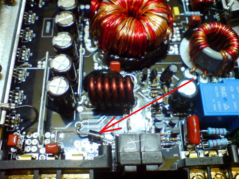

  • #9 4887193
    maxtz
    Tak powinno wyglądać te zabezpieczenie o ile w ogóle u ciebie w tym wzmacniaczu jest zastosowane.

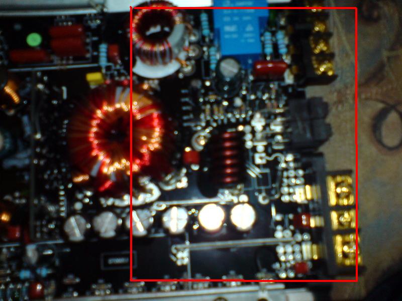

  • #11 4887369
    maxtz
    Z takich zdjęć to nic nie wywnioskujemy musisz zrobić na początek dokładne zdjęcia obszaru który zaznaczyłem najlepiej od strony druku też.

  • #13 4887459
    maxtz
    Sprawdź tą diodę ale pewności nie mam bo nie dałeś zdjęcia od strony druku.

  • #14 4887494
    hello16
    Jak mam sprawdzić miernikiem? mierzyłem i przewodzi prąd
  • #15 4887525
    łowieca
    Poziom 30  
    Wylutuj i sprawdz tą diote testem diody lub omomierzem, w jedną strone powinna wykazywać minimalny opór a w drugą kompletnie nic ( same poziome kreski) jak będzie inaczej to sioda do wymiany.
    Dioda przeważnie wybucha, ale lepiej ją sprawdż :)

  • #19 4891638
    hello16
    Wylutowalem diode zmierzyłem miernikiem okazalo się że z obu stron przewodzi prąd. Oznaczenia diody IN5404.
  • #21 4892552
    maxtz
    Tylko w dobrą stronę bo inaczej będzie znowu buum ;)
