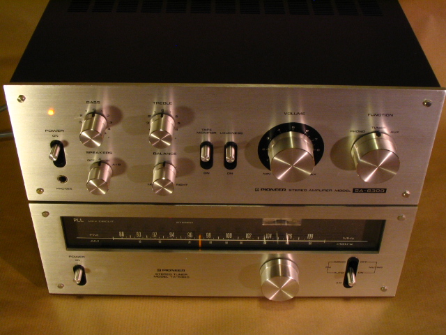

    a czy pioneer sa-6300 wysteruje w jakims stopniu kolumienki które chce zmontować? czy lepiej go sprzedac i zainwestować w coś lepszego?

    Ten pioneer który masz może kuleć bo ma 25W... Chociaż to leciwa konstrukcja to może zaskoczyc możliwościami. Jak zrobisz kolumny to najlepiej sprawdx jak sobie radzi i ew. wtedy sprzedasz i kupisz coś innego. Pzdr
    Mnie wciąz zaskakuje:) jak narazie to najlepszy z klocków jakie miałem
    no i pięknie się prezentuje:
