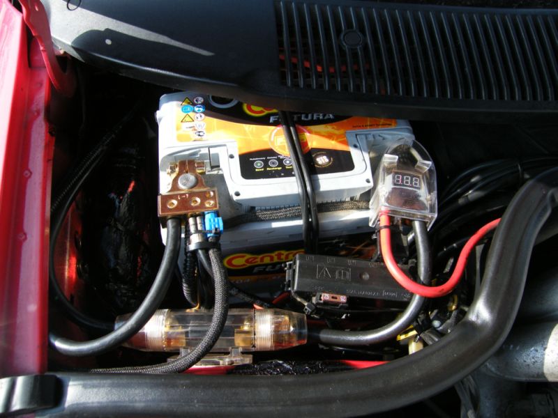

    w związku z przebudową całego samochodu pod CA będę po kolei zamieszczał zdjęcia z poszczególnych etapów montażu - prosiłbym o rady ,sugestie co można polepszyć,zmienić itd. - pod spodem mam nadzieję jest pierwsze zdjęcie komory akumulatora - wszelkie uwagi mile widziane
  • #2 4891284
    crazy_88
    Pozakładaj plecionki na kabelki bardzo ładnie to wygląda.
  • #3 4891337
    przemek_dom26
    crazy - Ty jak zwykle najszybszy - nie miałem akurat plecionek o odpowiednim przekroju (kable mają 50mm kwadrata) - ogólnie ciężko się to wkłada ,ale miały być wszelkie opinie ,a sprzęt ma być zrobiony na super - uwaga przyjęta

    herdi
    Jakaś cienka ta 50-ka, aż zajże jutro do siebie :)

    przemek_dom26
    w instrukcjach od klem wpisali ,że otwory na kable mają odpowiednio - nr 1 - 50mm kwadrat itd... - kabel wszedł ,ale osłona od niego zatrzymała się na specjalnym frezie w klemie ,więc wnioskuję ,że kabel tyle ma

    herdi
    mam 50-k3 w samochodzie ale jakas tak na oko 2 razy grubsza :)

    vdo0
    Witam a jaki tam masz aku bo z tego zdjęcia nie widać parametrów(widzę że jest to firma centra futura ale jaki model)?A jeśli chodzi o kabel 50mm2 to Panowie porównajcie sobie swój kabel z elektrodą w akumulatorze(ja porównałem i moja '50' jast podobnej grubóśći).

    herdi
    Nie no luz tak gadam z ciekawości, bo mnie to zaintrygowało :)

    łowieca
    Poziom 30  
    No właśnie kabelki jakieś cienkie sie mi wydawały ( w Clio 2x 50^2 robi wrażkę)
    ale porównując do elektrod akusia to fakt podobne są :).
    w plecionce był by wypas, ale troche roboty z naciąganiem.
    Ps. wyświetlacz na plusowej klemie pokazuje pobór czy napięcie ;> ??

    herdi
    zalezy co ma wbudowane? ale powinien oba na zmianę

    mlody_mx
    Hmmm wiec dlaczego kabel plus jest czarny a nie czerwony ? :P zart
    szczerze to plecionka i tyle klemy ładne wczułeś sie NICE prosimy dalej

    vdo0
    Jeszcze jedna rzecz mnie zastanawia bo tak poza tym wszystko jest ok jaki masz bezpiecznik na kablu bo z tego zdjęcia nie widać (i te parametry aku jakbyś mógł podać)a poza tym prosimy o kolejne ładne zdjęcie

    skolaszczecin
    Pokazuje napięcie :)

    Gandziorz
    Wiem :) Chodziło mi raczej o model.
    Jedyne jakie znam z LCD to Dietza ale są cholernie drogie.

    DJSzmer
    Gandziorz , wyglada na AIV

    przemek_dom26

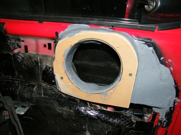

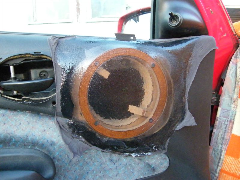

    Witam - tyle komentarzy - dawno nie zaglądałem .Parametry akumulatora i bezpiecznika podam jutro ,markę klemy także .Co do klemy to wyświetla ona napięcie napięcie akumulatora . A kable są czarne bo akurat takie posiadałem więc tylko oznaczyłem sobie czerwoną taśmę . Oto następne fotki z prac nad drzwiami

    https://obrazki.elektroda.pl/89_1205871955.jpg
    - oto link
    https://obrazki.elektroda.pl/13_1205872043.jpg
    - i drugi
    oczywiście jest to pokryte teraz siatką
    a DjSzmer miał rację - jest to klema AIV i kosztowała mnie 68 zł

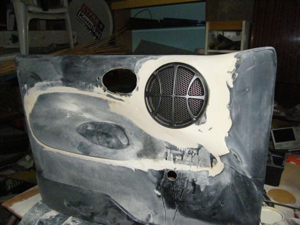

    Proszę oto kolejne fotki (nie wiem czemu nie mogę wkleić zdjęcia, tylko link ) - wcześniejsze zdjęcia drzwi przedstawiają pracę przy stelażu ,który pozwoli mi odtworzyć tapicerkę drzwi.Została ona wcześniej pocięta i przerobiona pod głębsze głośniki które posiadałem wcześniej.Dzisiaj zdjęcia dystansów (oczywiście nie do końca wykończone matami ),oraz tapicerki drzwi
    https://obrazki.elektroda.pl/96_1205951775.jpg
    https://obrazki.elektroda.pl/63_1205951882.jpg
  • #20 4961114
    zenq
    hmm, waliles szpachle na welur na tym boczku czy zrywales material?

  • #22 4964823
    zenq
    dlatego napisalem ze na moj gust;]
    a czemu dal glosnik tak wysoko - mysle ze chodzilo o standardowe miejsce w escorcie, na dole oprocz obsadzenia glosnika na dystansie i/lub w taschce trzeba jeszcze wycinac troche blachy w drzwiach, a to juz nie wszyscy chca robic...
  • #23 4966988
    przemek_dom26
    U góry także wycinałem blachę w drzwiach.Jak wspominałem wcześniej poprzednie głośniki były większe.Nie ma na dole ponieważ nie mam szyb elektrycznych a już nie chciałem zrywać mat i ładować w drzwi mechanizmów.Męczy mnie już ta cała sytuacja ponieważ trochę się już to ciągnie przez brak czasu.Myślę że po obiciu drzwi u jakiegoś tapicera nie będzie to wcale źle wyglądać.Materiał na tapicerce został "przemalowany" żywicą,następnie zasiatkowany i wyszpachlowany.Obecnie po aucie rozprowadzam kable - zasilanie prawą stroną,sygnałowe prawą stroną tunelu środkowego ,a głośnikowe lewą.Niestety - jeszcze to trochę potrwa.Dla niecierpliwych informacja - głośniki to UP6i ,a napęd do nich Genesis Profile Four ,okablowanie Sinus Live
