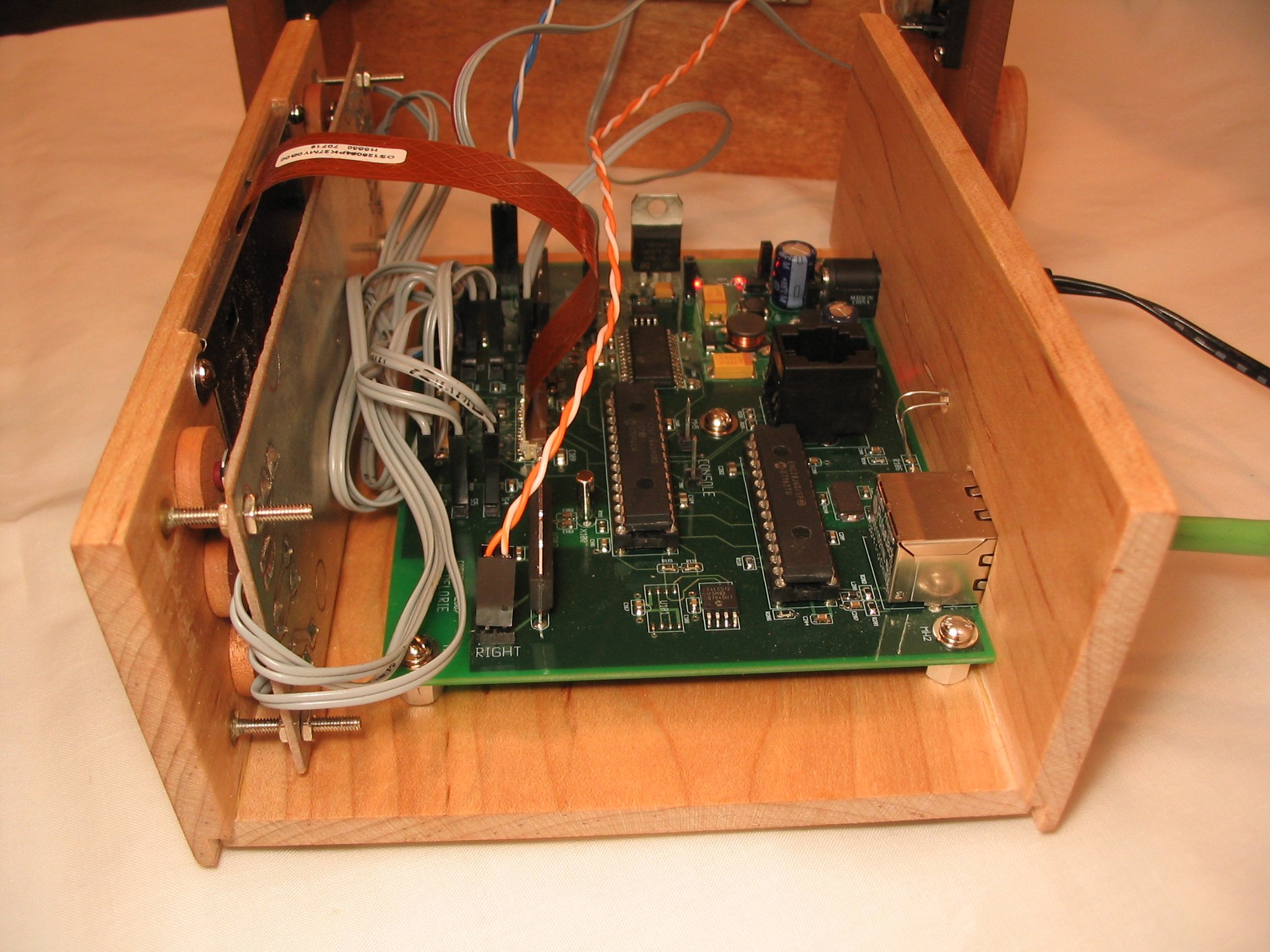

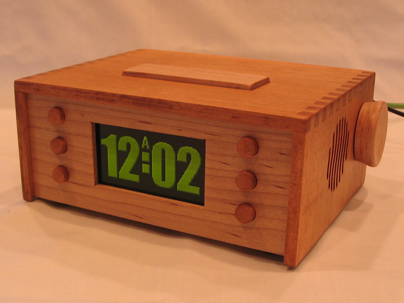

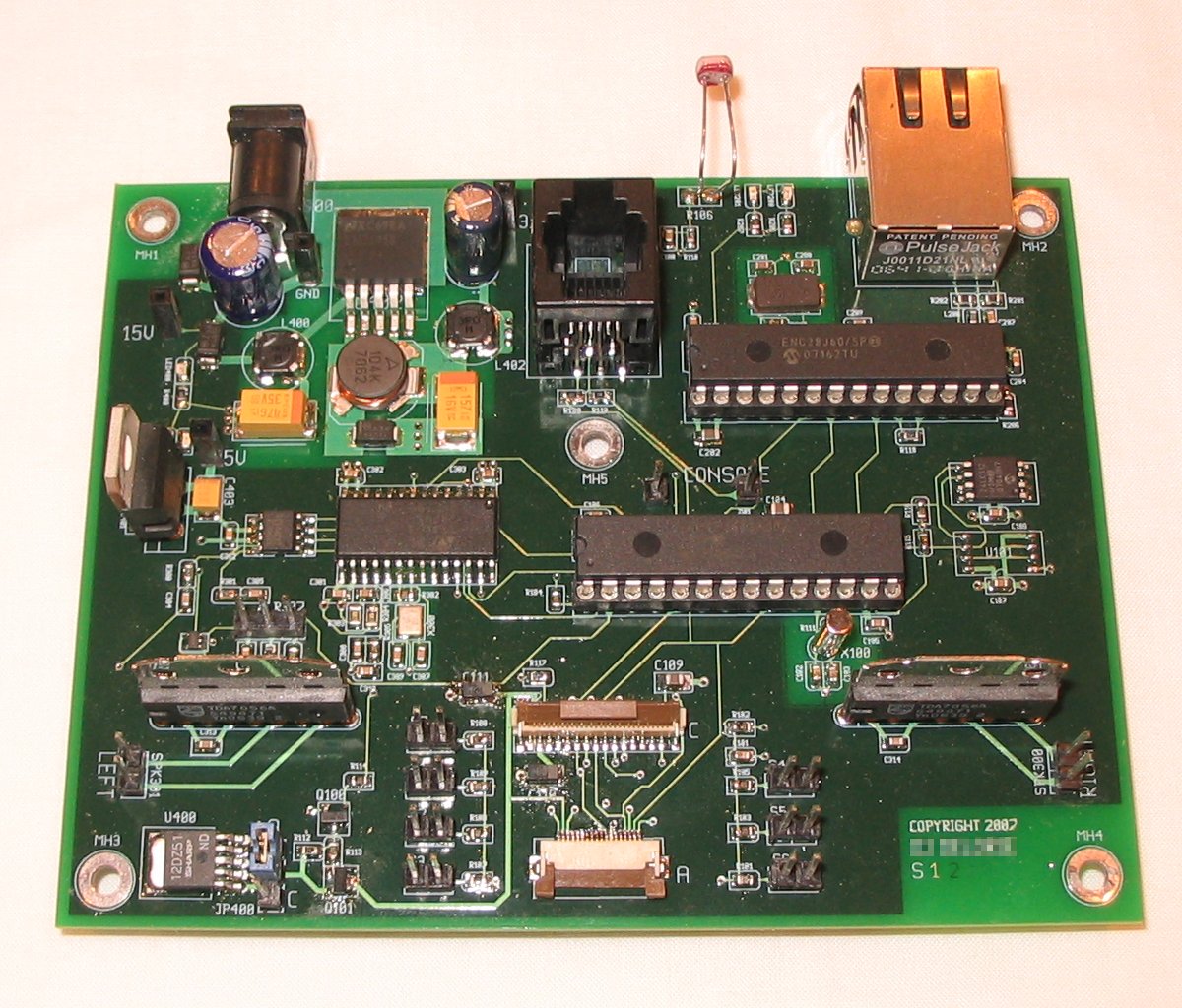

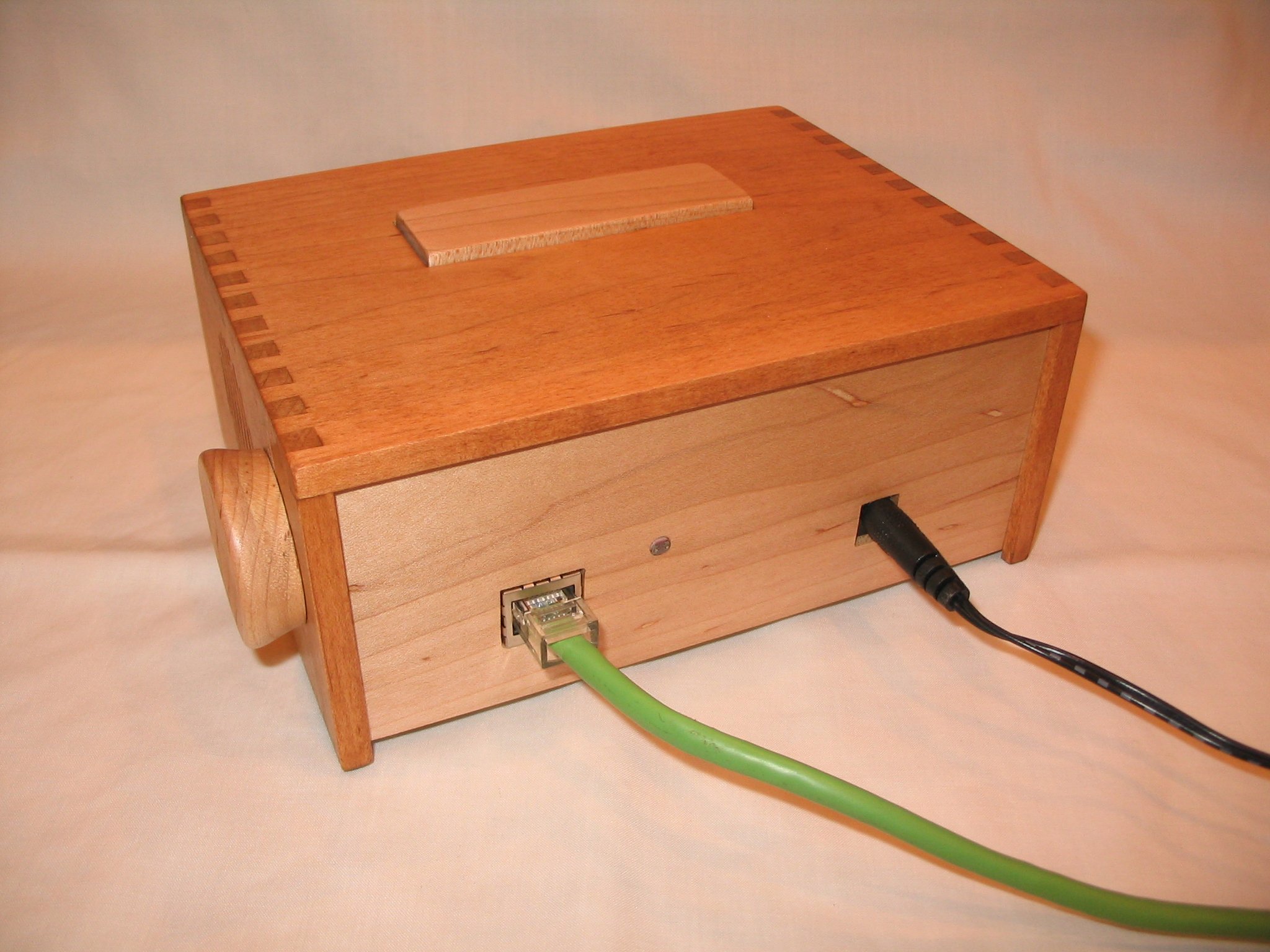

    Każdy chyba ma w domu jakiś budzik, który codziennie rano pomaga nam wstać. Większość z nich ma swoje wady takie jak konieczność dokładnego ustawiania, forma budzenia ograniczona jest do brzęczyka, płyty CD czy regionalnej stacji radiowej.
    Poniższy projekt pokazuje zupełnie nowe podejście do tematu i kilka ciekawych rozwiązań. Po pierwsze, budzik podłączony jest do internetu. Dzięki temu, nie ma konieczności ustawiania budzika. Godzina sama zostanie ustawiona w momencie włączenia zasilania. Ponadto pozwala on ustawić dowolny utwór mp3 jako dźwięk budzenia. Podłączenie do sieci pozwala zdalnie nim zarządzać, dzięki czemu można go ustawiać nie będąc w domu.
    Całość pracuje na mikrokontrolerze PIC24FJ64, który połączony jest z kilkoma dodatkowymi obwodami: sterownikiem ethernet, dekoderem mp3, wyświetlaczem graficznym OLED oraz pamięcią EEPROM, w której zachowane są dane dla alarmu, czcionki i obrazki.
    Szczegółowy opis budowy urządzenia na stronie źródłowej wraz ze schematami.

    Projekt bardzo fajny i ta obudowa, możliwość ustawiania go przez internet to troszkę przydatny bajer.

    Ładnie... fajna obudowa, estetyka. A djexit chyba sobie zazartowac chcial a wy mu z filozofiami o hackingu...

    Ciągnąć ethernet do budzika? IMO lepiej (choć drożej) byłoby zrobić moduł WiFi w środku? Jest chyba odpowiedni implementacja???

    WiFi z pewnością byłoby praktyczniejsze. Tylko że możemy się nie obudzić, gdy zgubimy zasięg... Poza tym ja znam o wiele skuteczniejsze metody budzenia:D

    Dobrym rozwiązaniem w tym przypadku byłoby zastosowanie Power over Ethernet, jeden kabel zamiast dwu.

    Mam pytanie: jaka funkcje pelni ten LDR obok portu RJ-45?

    w projekcie zastosowano graficzny wyswietlacz OLED - organiczny led, a nie jak zostalo przetlumaczone LED.
