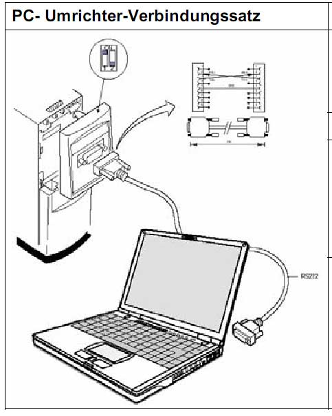

    Jak powinien być wykonany kabel żeby mozna było podłączyc Falownik Micromaser z komuterem PC?

    Nie podajesz typu Micromasterów jest pare typów 420/440 mają do programowania specjalny panel kabel to nie wszystko

    Chodzi o 420/430. Na falowniku jest panel i złącze, jak się nie mylę to 9-pin.
    I jak sie teraz do tego podpiąć?. W DTR jest opis wtyczki ale potrzebny jest konwerter.

    jeżeli ten panel wygląda tak jak na obrazku to to jest panel AOP (możesz ściągnąć go z MM420 i przeczytać symbole na nim).
    Komunikacja odbywa się za pośrednictwem RS 232.

    Kupujesz od Siemensa zestaw przyłączeniowy PC- Przekształtnik nr katalogowy 6SE6400-1PC00-0AA0, to daje możliwość podłączenia PC RS 232, lub taniej i praktyczniej kupujesz konwerter RS232/RS 485 i podłączasz RS485 na zaciski 14;15 (P+;N-) druga opcja lepsza np. pasuje też do falowników Danfossa.
    druga opcja tańsza dlatego, że jest wielu producentów takiego konwertera ewentualnie można go wykonać samodzielnie schematy są na forum.

    Czyli kurtko mówiąc kupuje RS-232 na RS-485 podłączam i programuje?
    A i jeszcze jedno pytanie według DTR jakom widziałem do złącza przychodzą jeszcze dwa przewody PE i zacisk oznaczony 5V.

    Witam. Micromaster Vector już dzisiaj nie jest produkowany i w zamysłach Siemensa miał go zastąpić MM420 lub MM440. Na panelu Vectora było złącze RS485, ale piny rozmieszczone jak Siemens chciał - chodzi o kupowanie konwerterów tej samej firmy. Po zapoznaniu się z dokumentacją da się wykorzystać inne urządzenia. MM440 to olbrzymia machina patrząc od strony parametrów. Chyba dwa lata temu padł mi Vector i trzeba było go zastąpić - no to MM440. Ile było z tym zabawy, był program Siemensa do konwersji parametrów z jednego do drugiego, jak to nie dało rezultatów konsultacje z serwisem i po wielu bólach wreszcie się udało - wniosek jest taki, jeżeli aplikacja nie wymaga dziwnych własności to lepiej i taniej stosować coś prostszego innych firm. Teraz co do paneli - z falownikiem przysyłany jest dekiel przez okienka którego widać dwa LED'y. Są dwa rodzaje paneli programująco odczytujących AOP te z wyświetlaczami na ciekłych kryształach jeden działa tylko na tym falowniku na którym jest, drugi bardziej sprytny ma możliwość przenoszenia parametrów pomiędzy falownikami. I wreszcie panel komunikacyjny z rs232 - jest na nim tylko złącze DB9 od strony czoła. Dodatkową przeszkodą może być prawidłowe ustawienie parametrów komunikacji przez RS232 w firmowym programie Siemensa - ja miałem takie problemy przy różnych wersjach hardware MM440. I jeszcze jedna niespodzianka - praktycznie taki sam jest panel komunikacji przez PROFIBUS i na to też warto zwrócić uwagę.
