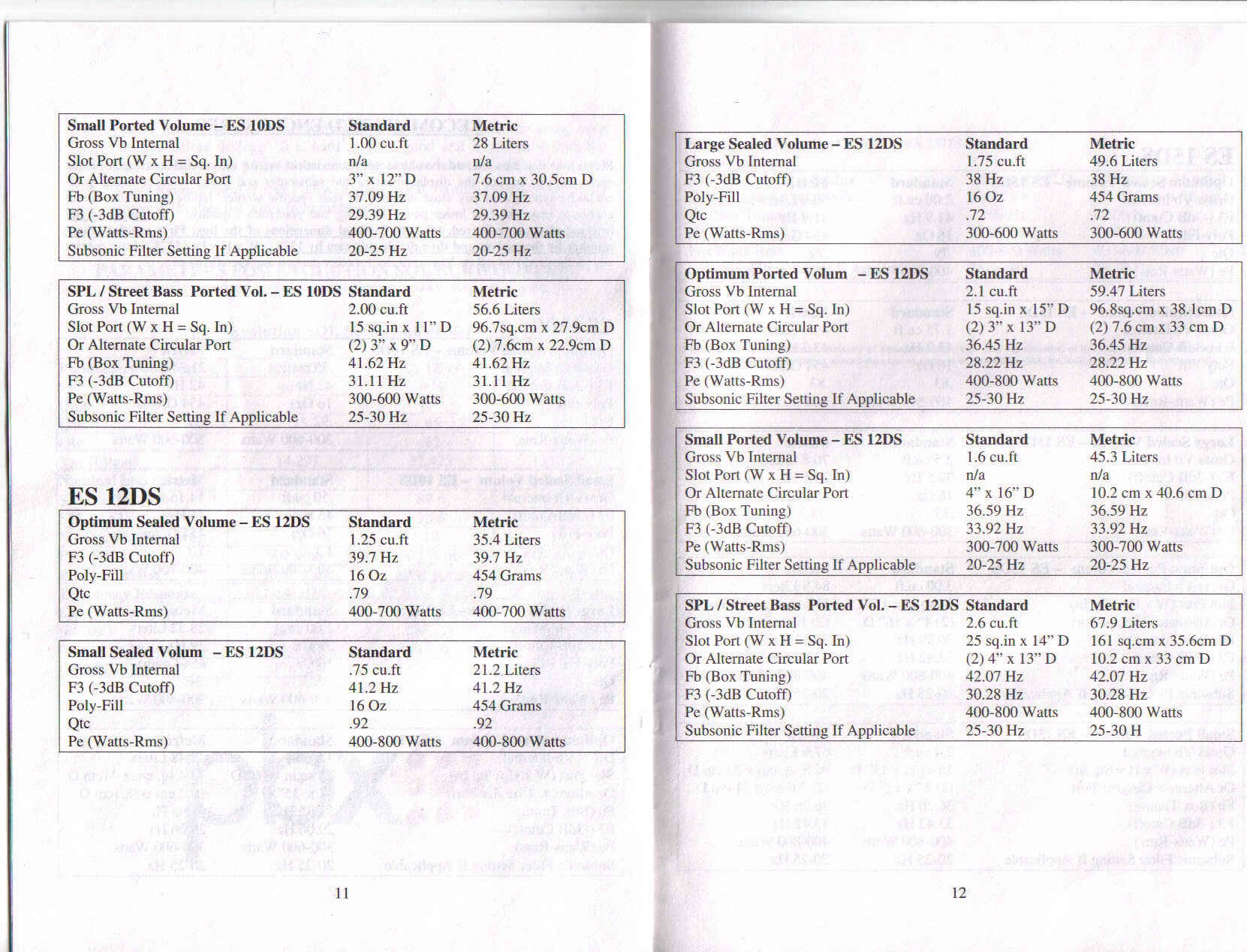

    Mam głośnik PB i do niego chcę zbudować skrzynię BR. Niestety nie wiem jak rozszyfrować tę linijkę dotyczącą wielkości portu BR
    "Slot Port (W x H= Sq. in) 96.8sq.cm x 38.1 cm D"
    Co one oznaczają? Domyślam się, że pierwsza to powierzchnia tylko czego, otworu BR? Druga natomiast to długość portu?
  • #2 4895922
    powalla
    Moderator CarAudio
    Dokładnie ,to powierzchnia wewnątrz tunelu ........obojętnie koło,trójkąt,prostokąt i co tam jeszcze można wymyślić ,no i długość też masz ,wiec do dzieła .

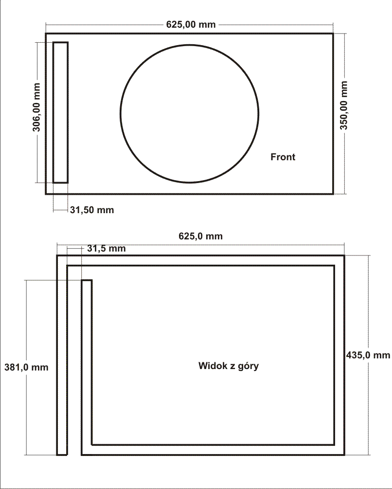

    No dzięki za utwierdzenie. Kształt tunelu ani to czy jest załamany (gdy powinien być dłuższy niż głębokość skrzyni) czy nie jest bez znaczenia?

    Jeśli stosujesz okrągła rurę i dajesz kolanko ,to liczysz długość tunelu w osi tej rury.

    Wyskrobałem coś takiego. Skrzynia bez portu BR i objętości głośnika (po 3,65 l odliczyłem) 59,47 l. Czy dobrze policzyłem?
    Myślę jeszcze nad projektem pochyloną ścianką ale niestety chyba nie dam rady policzyć i wykonać takiej skrzynki z BR prostokątnym. Może z okrągłym...
    Podstawą do obliczeń wielkości skrzyni, strojenia itd. była instrukcja dla ES 12DS (optymalna)
