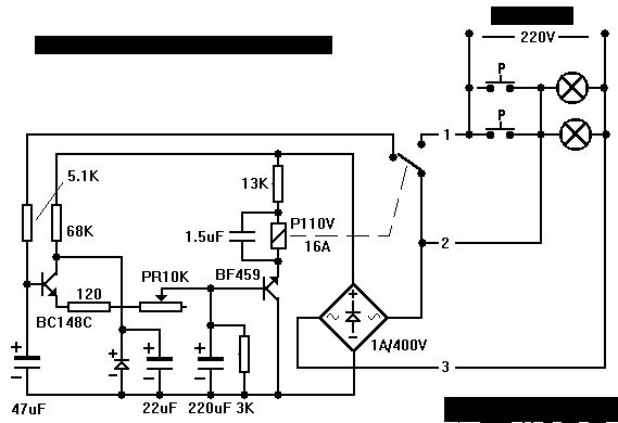

    Może przyda się taki wyłącznik czasowy.
    Jak zbudować wyłącznik czasowy 12V z przekaźnikiem bez mikrokontrolera?
