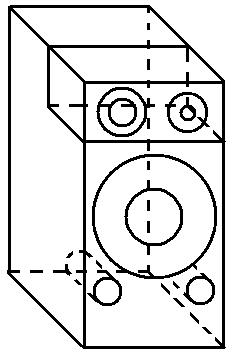

  • #13 4907559
    Arkadyo
    Możesz dać ilość portów br ile chcesz, nawet sto jak Ci się zmieści i Ci się podoba ale sumulację musisz prowadzić z taką samą ilością a nie tak że wysymulujesz jeden a walniesz sobie takie dwa. Przy symulacji pamietaj, że przekrój jednego br nie powinien być mniejszy niż 1/3 membramy przetwornika bo przy większej mocy będziesz miał świsty powietrza w tunelu. I jest to normalne że jak zmniejszasz przekrój to maleje średnica. W symulatorze (np winisd) możesz również obserwować prędkość powietrza w porcie - przy 1W mocy nie powinna przekraczać 3m/s. Wysokotonowy nie potrzebuje osobnej komory ale może ją mieć natomiast średniak i owszem - rozmiar trochę zależy jak nisko ma on grać - stosuje się od 3 litrów do 8 litrów mocno tłumione.
    W 30 litrach to niektóre 20 cm głośniki schodzą do 36 hz także komorę dla średniaka musisz przekonstruować na ocipinkę mniejszą :).
  • #14 4908303

    Mam tylko pytanko czy może być tak:
    zamierzam zbudować kolumny..
    Chodzi o to że skrzynka na średniaka nie zajmuje całej objętości do końca tylnej ścianki.
    I czy sls-12 jest dobrym wyborem? Czy może któryś z tamtych co wymieniłem byłby lepszy?
