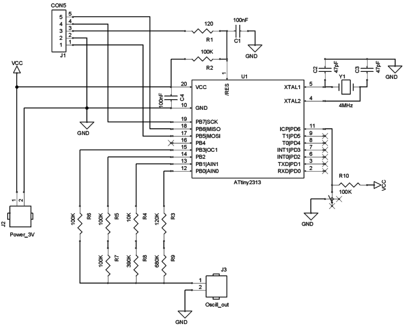

    Oto dosyć prosty projekt, dzięki któremu można wyświetlić godzinę na wyświetlaczu oscyloskopu laboratoryjnego. Układ ze względu na bardzo małą ilość elementów zewnętrznych zajmuje bardzo mało miejsca. Zasilany jest za pomocą dwóch baterii AA. Sercem układu jest mikrokontroler attiny2313, który idealnie nadaje się do tego typu urządzeń. Układ pracuje z częstotliwością 4 Mhz. Do wyświetlania godziny wykorzystywane są zaledwie cztery piny mikrokontrolera jako przetworniki cyfrowo analogowe. Taki sygnał podawany na oscyloskop generuje obraz przedstawiający aktualną godzinę w postaci cyfrowej. Wsady do kontrolera dostępne są na stronie źródłowej.

    Widzilem ten projekt juz jakis czas temu ale nie robilem go poniewaqz jego dzilanie wydaje mi sie conajmnije dziwne.
    Przeciez ma on tylko 1 wyjsce wiec jak podlaczyc go do oscyla wlaczonego w tryb XY ?

    Bo ten zegar nie wymaga oscyloskopu dwukanałowego w ogóle... Zwróć uwagę na to, że cyfry są pochylone. Oscyloskop pracuje z WŁĄCZONĄ podstawą czasu. Tak więc nada się nawet oscyloskop jednokanałowy :)

  • #16 4906819
    prezeswal
    Skoro zgadzamy się, że "kineskop" (lampa oscyloskopowa?) musi być sterowany trzema synchronicznymi sygnałami, to "sygnał wejściowy" (Y?) raczej nie zawiera wszystkich, niezbędnych informacji, tzn. o położeniu plamki w poziomie i jej jasności. Myślę, że są one zawarte w sygnałach na złączu J1 (CON5), ale nie znam się na układach programowalnych. Swoja drogą ciekawe, gdzie należy podłączyć to złącze?.
  • #17 4907251
    mariuz
    J1 to złącze programowania, nieużywane przy normalnej pracy. Korzystasz z niego przy programowaniu procesora i ustawianiu godziny.
    Układ dostarcza informacji o położeniu plamki w pionie(Y) oraz w poziomie. Z tym, ze informację o położeniu w poziomie koduje za pomocą czasu (T).
    Ten układ nie steruje bezpośrednio lampą oscyloskopową, tylko w pełni funkcjonalnym oscyloskopem! Oscyloskop sam zapewnia ruch plamki w poziomie.
    Modulacja jasności plamki (Z) nie jest używana w tego typu projektach.

    Przyjrzyjcie się uważnie zdjęciu! Cyfry rysowane są od lewej do prawej, każda po kolei od góry do dołu, a modulacji plamki nie ma - aby nie wyświetlić niczego, plamka zostanie przesunięta poniżej widocznej części ekranu. Aby utworzyć szeroką, kwadratową plamkę, Autor nałożył na sygnał mały przebieg (pewnie trójkątny, ale licho wie).

    Panowie zrobił ktoś ten zegar?? mnie zamiast godziny to pokazuje jakieś "krzaki". NIe wiem co jest grane. Zmontowałem to co prawda na płytce AVT-3500 dla procesora AT2313, no ale przecież to nie może mieć znaczenia. No i napięcie mam 5V nie 3V- jak w ogrginalnym projekcie.
  • #21 5015104
    mariuz
    Spróbuj "poszukać" zmieniając podstawę czasu. Do tego pokrętłem trigger level "poszukaj" prawidłowego przebiegu ;)
    Na początku jest kropka, która jest wyżej niż reszta wyświetlanego obrazu
