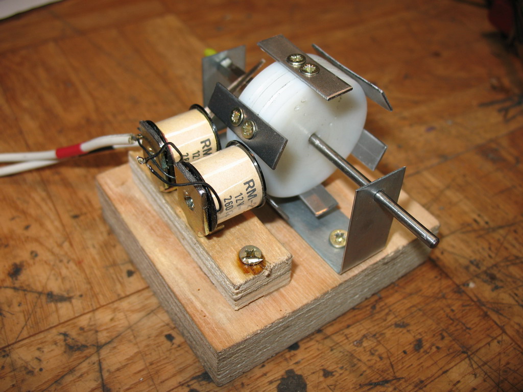

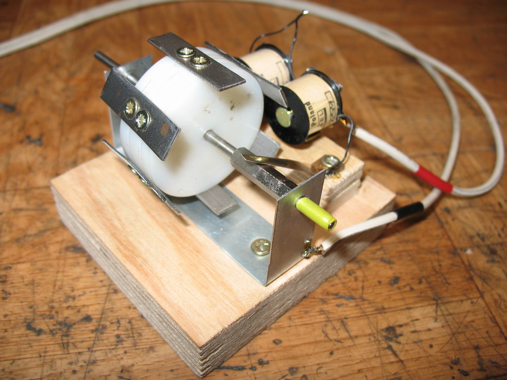

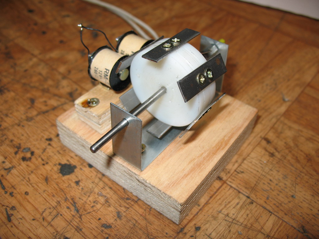

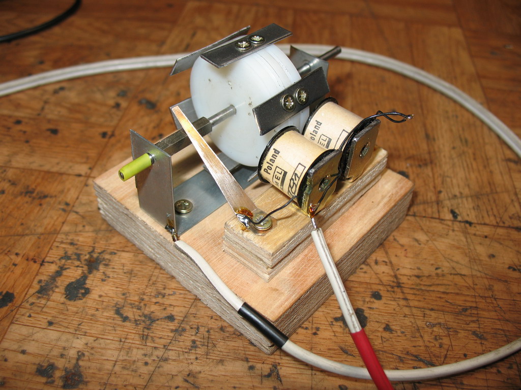

    Hej.
    Zmajstrowałem takie coś w chwili wolnej. Jest to silnik (to chyba za mocne słowo!), w każdym razie coś co się kręci a napędzane jest dośc nietypowo - elektromagnesami.
    Na osi jest walec z 6-cioma blaszkami. Jest też założone coś w rodzaju komutatora - sześciokątny kawałek słupka nasunięty na wcisk. Ustawiony jest względem walca tak, że gdy komutator włączy elektromagnesy, te przyciągają do siebie blaszkę pierwszą (umownie nr [1]). Gdy blaszka dochodzi do rdzeni napięcie jest odłaczane a walec siłą rozpędu przesuwa się dalej włączając znów elektromagnesy które przyciągają podsuwającą się blaszkę [2]. Gdy ta dojdzie do rdzeni napięcie jest odłaczane, walec jedzie dalej przysuwając blaszkę [3] i właczając elektromagnesy które [3] przyciagają do siebie. I tak w kółko: po [3] jest [4], [5], [6] i znów [1].
    Całość była zmontowana w pół godziny, więc nie ma tu jakiejś precyzji wykonania; pytanie brzmiało "czy zadziała czy nie?" - zadziałało :D . Całość terkocze jak stara młockarnia, ale kręci się, i o to mi chodziło.
    Ot... taki gadżecik do popatrzenia ;)
    Tu są fotki z 4-rech stron:
    "Silnik" zrobiony z nudów :-D "Silnik" zrobiony z nudów :-D "Silnik" zrobiony z nudów :-D "Silnik" zrobiony z nudów :-D
    A tutaj "silnik" w akcji:

    Witam ;) Jak zrobione ze śmieci i "... z nudów" to fajnie, że działa ;) Ale muszę jedno skomentować ... jestem elektronikiem, a nie mechanikiem - wiem jednak, że tam gdzie coś jest w ruchu to łożyska powinny być ... sugestia chyba bardzo czytelna ;)
  • #5 4903364
    Bojleros
    A czy jedno uzwojenie jest na tyle silne aby wirnik zaczął się kręcić ?? Jak tak to mógłbyś używać magnesów zamiennie a blachy na wirniku umieścić gęściej. Powiedzmy tak jak teraz masz te blachy to tniesz je na pół i umieszczasz na wirniku tworząc zęby. Teraz gdy jeden magnes przyciągnie blachę ()wystającą tylko po jego stronie wirnika) to następna blacha (wystająca już pod drugiej stronie) już jest podsunięta bliżej drugiego elektromagnesu.

    Dodaj jeszcze jedną cewkę, przesuniętą od tych 2, i podłącz przez kondensator, wyeliminuje to rozruch "na popych"jaki mam moment ten twój silnik i max rad/sek?
    O, sprytne :) Spróbuję. Jaki moment? A licho go wie :D, ale jak sie rozpędzi to jakąś tam siłę ma, bo stawia opór palcom ;)
    ...zamontować łożyska i był by prawie wypas. Będziesz go jakoś wykorzystywał czy tak dla "ozdoby" jest?
    Będą łozyska w ew. drugiej wersji. Wykorzystania żadnego - jak na razie - nie widzę. Póki co... ozdoba :D

    Jak dynamo rowerowe podłączy się do 0k. 6V napięcia przemiennego -zakręci odpowiednio szybko -w dowolna stronę to też będzie się synchronicznie obracał .Synchronicznie z pradnica w elektrowni /nie wnikając w szczegóły/.W sumie -ten "komutator jest bardzo powaznie zrobiony-fajny żart,ALE DZIAŁA !!!
    Jaki magnesik siedzi w tym białym kółku?Prosze pokazać .
    Spojrzałem drugi raz na któryś obrazek -i zwątpiłem-może wcale nie jest
    potrzebny magnesik w środku? Widziałem silniczki napędzające zegary mechaniczne -na prąd przemienny-nie zwracałem uwagi na magnesik.
    W pralkach -silniczki programatora -jest konstrukcja nie wymagajaca
    popychania -bezrozruchowa.

    Kaw, na walcu nie ma żadnych magnesików. To tylko stalowe blaszki. a reszta to plastik z ośką wewnątrz. "Komutator" jest załozony, bo zasilanie jest napięciem stałym a nie zmiennym.
