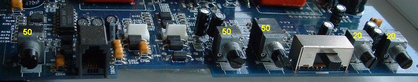

    Witam !
    Wpadł w moje ręce wzmacniacz Velocity Burning Desire II. Teoretycznie sprawny , załącza sie , przetwornica działa , załącza głośnik i jest ok... Ale wzmak nie ma potencjometrów i tego przełącznika od funkcji. I tu prośba : Mógłby ktoś podać wartości potencjometrów tego wzmacniacza ? Może jakieś foto... Najlepszy był by schemat , ale wjem że to raczej nie osiągalne... Byłbym bardzo wdzięczny za pomoc !

    Czy nie jest on przypadkiem allegro?Bo juz od jakiegos roku jak nie wiecej krazy taki uszkodzony i chyba po dzis nikomu nie udalo sie go naprawiac.
    Co do tych potencjometrow rozumiem ze sluza do regulacji gain i filtra?Jesli tak probuj podstawiac 20-50k.Schematu na 99% nieznajdziesz.

    Tak gain i filter. Ale to wszystkie dać 20 K ? A ten przełącznik ? Jest możliwe , że będzie taki sam jak w Blaupunkt GTA 1300?. Wzmak z Allegro , ale to nie ten co krąży (tak mi sie wydaje) Bo już pare razy widziałem Burning Desire na allegro ale cały popalony w środku. Ten jest teoretycznie sprawny . Załącza sie itp. Zobaczymy jak dojdzie...

    Tych Velocity to ładne kilka sztuk przyszło do polski, ten wygląda nie tak żle.
    Jeśli przełącznik ma tyle samo nóżek co e GTa to daj taki sam.
    Co do potków przeważnie w blaupunktach od filtrów są 50k, a gain 25k.
    Zwykłe montażowe dostępne na tme.pl

    Wielkie dzięki ! O to chodziło ! Przełącznik już znalazłem oryginalny za 1.40 zł. Największy problem będzie z tym 4 X 50K... Bo te 2 x 20 i 2 x 50 K to raczej nie problem...
