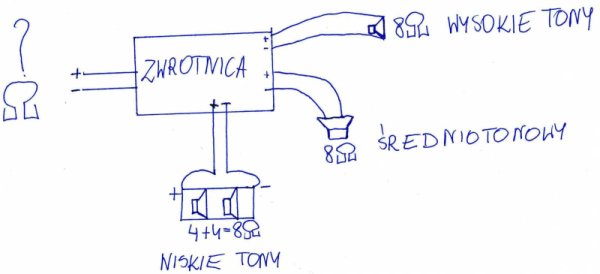

    Dzięki bardzo, pomogłeś jak nie wiem co :spoko: . A jeszcze jedno pytanko: jak połącze tak jak na tym rysunku, to jaka bedzie całkowita impedancja kolumny :-) ?
    Impedancja zwrotnicy a impedancja głośnika

    jeżeli wszystko dobrze poodcinasz na zwrotnicy to impedancja tego zestawu będzie taka jak sekcji niskotonowej czyli 8 om ale musisz pamiętać, że głośnik ma impedancję zmienną w funkcji częstotliwości czyli zwłaszcza niskotonowy im wyżej będzie grał tym wartość impedancji będzie wieksza. To nie jest tak ze jak masz głosnik 8 om to on ma na całym pasmie jakie przenosi 8 om tylko im wyżej tym wiecej a 8 to bedzie niedaleko za rezonansem - zobacz na przebieg impedancji gdna od stxa http://www.stx.pl/charakterystyki/GDN-22-120-8-SC-IMP.jpg przy 1 khz ma on już 11 om a 8 om będzie miał gdzieś koło 450hz
