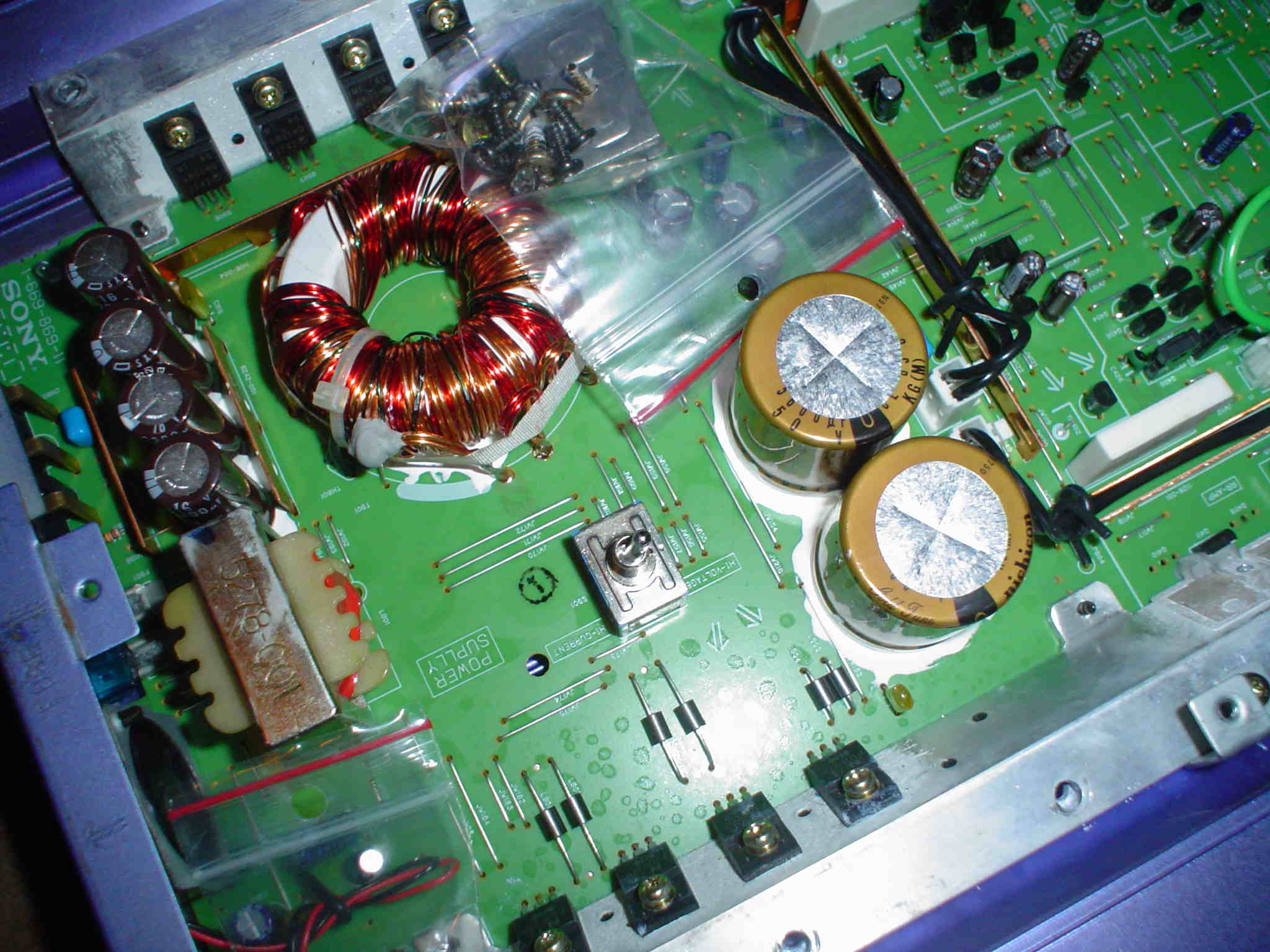

    Witam. Mam przełącznik na płycie we wzmacniaczu sony. Jest ustawiony na hi-voltage. na pewno jest spalona jedna końcowka. Po co ten przełącznik? jak lepiej ustawic?

    Bejz
    Przełącznik znajduje się od spodu wzmacniacza (tak było w moim) i służył do konfigurowania pracy wzmacniacza w zależności od oporności głośnika (lub głośników). Były możliwe 2 opcje : 2-4 ohm i 1-2 uhm. Przy podłączonym subie (Magma 15) i pierwszym ustawieniu podczas głośnego słuchania piec potrafił się wyłączyć. Przy drugim ustawieniu - nigdy.
