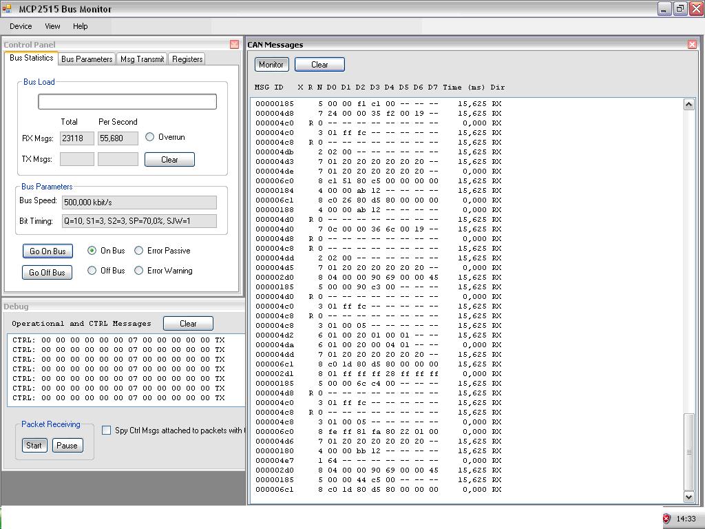

    marek694
    Tak jestem posiadaczem tego modułu (ów). Zresztą mam pytanie. W CAN nie ma bezpośredniego adresowania sterowników, tylko są ID Message i stosuje się tam metodę maskowania, aby każdy układ wiedział czy dana ramka jest przeznaczona do niego. Teraz moje pytanie, czy po ramce informacji można dojść, do którego układu jest ona przeznaczona? Bo podłączyłem MCP2515 do magistrali CAN żurawia hydraulicznego w celu "zobaczenia ramek" i identyfikacji układów. Według schematu elektrycznego na magistrali CAN wisi 10 węzłów CAN. Typów ramek wyszło mi więcej niż 10, bo 29. Wie ktoś jak to rozgryźć? Miał ktoś podobny problem? Prosił bym o pomoc, bo pomysłu nie mam na identyfikację poszczególnych układów.

    marek694
    Aha , dziękuję. Załączam zrzut z ekranu, widać tam na nim taki jakby podział, są ramki z ID 4c, 4d, 4e, 18"n", 28"n", 6c"n", czyli że mogę założyć że to jest takowy podział ramek przypisanych konkretnemu sterownikowi? Tak?
    Potrzebne materiały o sieci CAN BUS
    W dokumentacji sterowników odpowiedzialnych za sterowanie peryferiami żurawia znalazłem że sercem tych sterowników jest mikro kontroler C167 siemensa, wiem też że siemens posiadał własny standard dotyczący CAN - OSEK/VXD, będący pierwowzorem protokołów TP. Więc, ośmielę się stwierdzić że prawdopodobnie taki protokół jest tam stosowany. Więcej nie znalazłem żadnych informacji.

  • #17 9105465
    basior1
    Tak jak pisałem wcześniej nie ma adresowania w CAN.
    Ramka danych jest wysyłana na magistrale i wszystkie węzły odczytują ,ale wykorzysta dane węzeł zainteresowany konkretną informacją .
    I tak ID : 00000185 wysyła pięć różnych informacji
    (zakładamy że jest to położenie wysięgnika żurawia)na ten sygnał może czekać wiele węzłów które sterują różnymi elementami maszyny i na pewno układami bezpieczeństwa .

    Mam pytanie :
    Ramka ID185 jest kilkakrotnie wysyłana w tym samym czasie ale ma różną zawartość ?
    a więc która wygrywa arbitraż ,mają ten sam ID .
  • #26 9152322
    pidorek
    Ona nie jest wysyłana w tym samym czasie tylko cyklicznie co jakiś czas, widać zresztą że pojawia się co jakiś czas. Arbitraż jest wykrywany po samym ID, nie ma możliwości żeby dwa różne urządzenia wysyłały ramkę z takim samym ID chyba że sieć jest źle skonfigurowana (lub jest to urządzenie typu ghost czy jakoś tak ale ten przypadek odrzucam). A to, co jest w danych nie ma już nic wspólnego z arbitrażem i zawiera jakieś zmienne wysyłane przez urządzenie.
  • #27 9152430
    szun
    Poziom 19  
    Czy to znaczy że czas podany na zrzucie ekranowym jest fikcyjny w (MCP2515BusMonitor)
  • #28 9152663
    pidorek
    Nie znam tego analizatora ale nie wygląda mi to na czas jaki upłynął pomiędzy nadaniem sąsiednich ramek.
