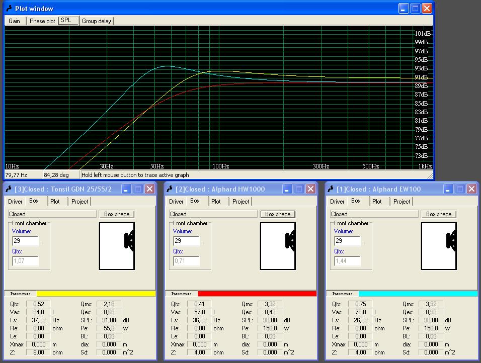

    Mam kolumny Saba 9596CE. Chce wymienić głośniki na nowe. Oryginalne głośniki były GDN 25/55.Nie znalazłem nic innego w moim wąskim przedziale budżetowym. HW1000 i EW100. Myśle, że HW od razu odpada.[/img]
    Słyszałem, że na temat EW100 nie ma pozytywnych recenzji, ale ten głośnik wydaje się najbardziej odpowiedni i nawet lepszy niż oryginalny GDN patrząc na przebieg. Poradźcie co wybrać. Z góry dzięki..

    To alphard- parametry podane, parametry rzeczywiste, parametry powtarzalne- trzy rożne pojęcia w przypadku alpierda. Już prędzej coś ze stajni STX ale trzeba by przesymulować - STX niby też g*** ale bardziej markowe.A może regeneracja tych starych GDN?

    Marka to Alphard i HW1000 i EW100. GDNów nie zregeneruje, bo ich nie mam. Teraz mam wsadzone dwie różne pierdziawki;/;/;/ A na STX nie mam funduszy niestety. Chociaż bym wolał. To ten EW100 nada się??

    Może dodam jeszcze, że cały bas idzie z GDN 25/60 i końcówki na kicie NE 201-K(spisuje sie wzorcowo) więc aż na takim bardzo mocnym basie mi nie zależy. On ma uzupełniać tylko całość o troche wyższy bas (w przedziale od okolo 100Hz do odcięcia zwrotki-Kik bas) Za te najniższe pasma odpowiada Subik.

    Hmmm teraz się zastanawiam czy przypadkiem nie wziąść tych HW 1000. Znalazłem kilka postów, w których wyczytałem, że one się dobrze spisują w obudowach około 35L. Obudowy SABY mają około 33L. na wykresach jest błąd (29L) jednak różnicy nie ma praktycznie żadnej z powodu tych 4L. Tak jak już wspomniałem do prawdziwego basu mam SUBA na GDN tonsila. Więc w kolumnach nie musi być go przesadnie dużo. Gdybym nie miał suba to co innego. Kolumny mają wytrzymać moc Unitry WS304s (2x25W) wiecej nie potrzebuję.

    Może jednak zregeneruje. Znalazłem kosze, a za 2 membrany, 2 cewki GDN 25/60 lub GDN 25/80(różnica 2PLN- ale nie wiem czy nie będzie za duża grubość zwojów i zmieści się w szczeline, a po za tym 25/60 lepiej wypadają w WinIsd niż 25/80), i 2 resory dolne zapłacę nie więcej jak 55 PLN z przesyłką. Membrany na zawieszeniu gumowym, na piankowym też są, ale GDM mam na gumie, więc zrobię do kompletu. Chyba na tym wyjdę najlepiej. Jeśli ktoś chce to podam linki do aukcji i powiecie czy wszystko będzie pasować, żeby mi nie wcisnęli jakiegoś shitu. Mam idealnie pasujące pierścienie centrujące do cewek, i regenerowałem już jednego GDNa, gra jak nowy. Zero trzeszczenia i tym podobnego syfu.
