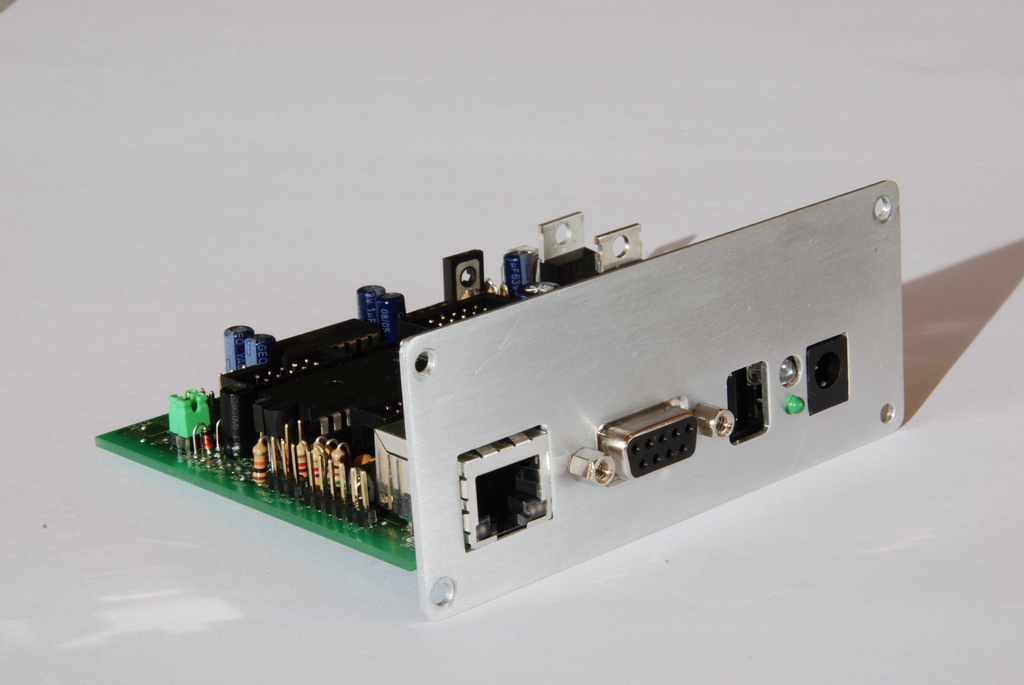

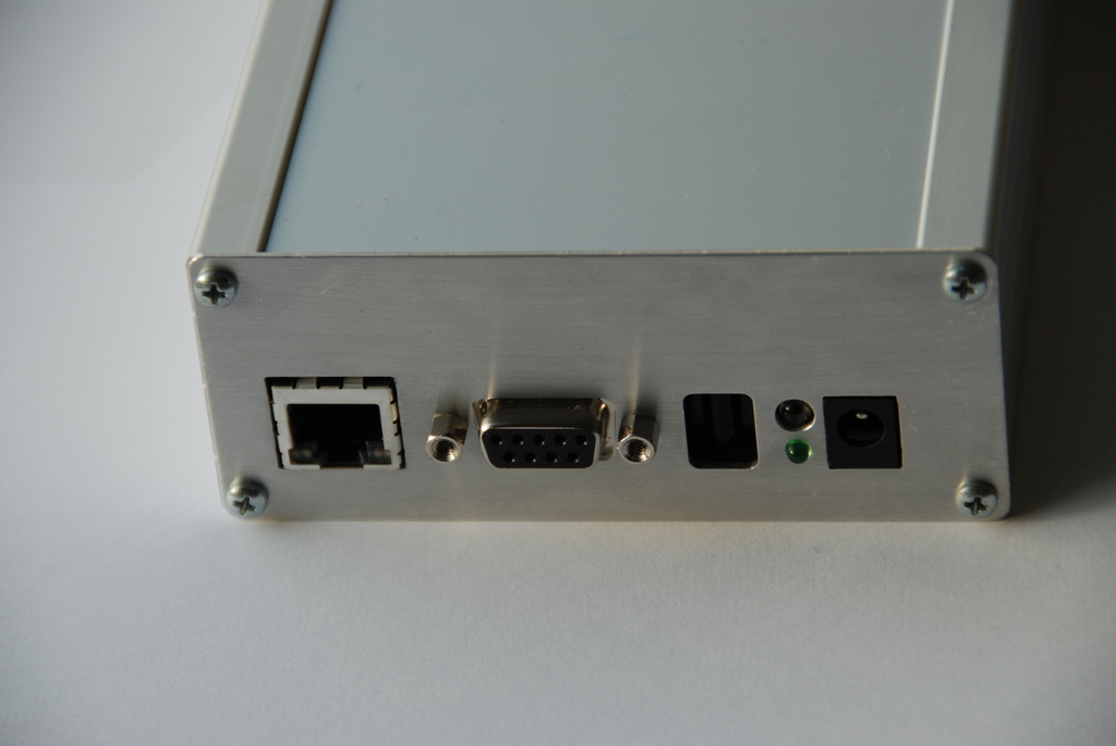

    Jeżeli chcielibyście sie pobawić prostym serwerem na systemie wbudowanym z kilkoma użytecznymi interface'ami powinniście zastanowić się nad budową poniższego projektu. Bazuje on na AVR, więc przyda się wielu użytkownikom elektrody.
    Ta użyteczna płytka nie ma prawie żadnych elementów powierzchniowych, więc nie sprawi trudności także początkującym elektronikom. Płytka bazuje na mikrokontrolerze Atmega644 połączonym z kontrolerze Ethernet ENC28J60 za pomocą SPI. Dzięki temu mamy możliwość wykorzystania wielu ciekawych funkcji:
    - prosty serwer sieciowy
    - narzędzie z linią poleceń Linux
    - RS232
    - RS485/422
    - Komunikacja za pomocą podczerwieni
    - I2C
    - SPI
    - 2MB pamięci Flash
    - możliwość podłączenia kamery VGA (nie zaimplementowana jeszcze w kodzie źródłowym)
    Tak więc z urządzeniem można zrobić masę ciekawych rzeczy. Nie ma problemu przy pomocy tego urządzenia stworzyć zdalnie sterowaną platformę wyświetlająca dane na serwerze www. Kod źródłowy do mikrokontrolera dostępny na stronie źródłowej.

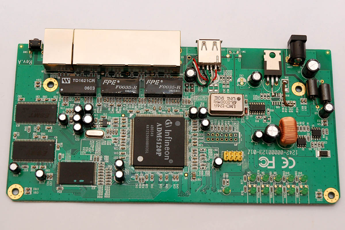

    Ciekawą i bardzo tanią (BR-6104K kosztuje ~60zł) alternatywą jest wykorzystanie przeprogramowanych (linux) routerów:
    http://midge.vlad.org.ua/
    Znajdziemy tam różne wersje oprogramowania, opisy przeróbek (port szeregowy, usb, jtag, i2c, lcd, sd, itp.), dużo informacji jest zawartych na tamtejszym forum.
    Bawiłem się tym trochę, ale brak czasu i inne projekty odsunęły zabawę z routerkiem na bok...

    lechoo ma rację. Bawiłem się BR-6104K. I to jest moim zdaniem najtańsze i bardzo fajne rozwiązanie. Podłączyłem do takiego routerka płytkę z m.in. attiny2313, przekaźnikami, cyfrowymi czujnikami temperatury co się komunikuje z routerem po porcie szeregowym i chodzi to wszystko jak należy. Wszystko wsyświetlane i sterowane ze strony internetowej. Do tego masz różenego rodzaju serwerki i taki routerek kosztuje "aż" 60zł. Zasilany z 12V więc można podłączyć tego avrka do oryginalnego zasilacza. Niektórym 2MB flasha może być mało więć trochę drożej bo 115zł kosztuje BR-6104KP z dwoma portami USB (host) dzięki czemu można bootować z linuksa z pendrive'a i mieć na nim duuuuuuuużo więcej miejsca na różne pliki. Kompilacja linuksa na adm5120 jest prosta jednak musi być robiona na linuksie. Upgrade można bardzo prosto zrobić przez http, lub pozostać przy rs'ie. Wszystko ładnie opisane na stronce. Do tego cały stos TcpIp.
    Różnego rodzaju pakiety z busybox. Za taką cenę to dla mnie poprostu rewelka. Na dzień dzisiejszy nie widzę lepszego (jakość/cena) rozwiązania. Przy tym chowają się pomysły typu NutOs za które trzeba zabulić nieraz wielokrotnie więcej.
  • #26 4928644
    lechoo
    Nawiązując jeszcze do BR-6104K - nie trzeba kupować 2x droższego modelu żeby mieć USB. Wystarczy dołożyć kilka brakujących elementów, m.in. gniazdka USB (mi wystarczyło jedno - fotka poniżej), oscylator 48MHz i stabilizator 5V, oraz kilka brakujących elementów biernych.
    Czytałem też o możliwości wymiany pamięci flash na większą (4MB), ale nie sprawdziłem tego w praktyce. Router ma 16MB pamięci ram.

    Dodane gniazdka działają dobrze, ja podłączałem pod nie pamięć usb z linuksowym systemem plików i działało poprawnie. Dodatkową pamięć można też podłączyć w postaci karty SD podpiętej pod port GPIO, ale jej wydajność jest dużo mniejsza niż przez USB.
