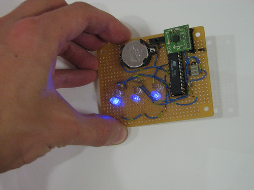

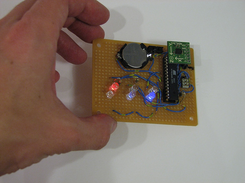

    Czujniki przyspieszenia nie są dzisiaj tak drogi,a za to przydają się bardzo w projektach związanych z ruchem i przyspieszeniem.
    Poniższy projekt pokazuje jak można wykorzystać ADXL330 z 3-osiowym pomiarem przyspieszenia za pomocą mikrokontrolera AVR Atmega48. Czujnik ma trzy analogowe wyjścia reprezentujące przyspieszenia w konkretnych kierunkach, które mogą być odczytane za pomocą przetworników analogowo cyfrowych. W poniższym projekcie płytkę wyposażono w dwie diody świecące dla każdego kierunku (o różnych kolorach) symbolizujące odczyt przyspieszenia. Czujnik można spokojnie wykorzystać, jako czujnik przechyłu. Program dla mikrokontrolera napisany jest w AVR-GCC i można go ściągnąć ze strony źródłowej. Projekt typowo edukacyjny idealny do zapoznania się z działaniem czujników i ich obsługą za pomocą mikrokontrolerów.
    Płytka testowa do czujników przyspieszeniaPłytka testowa do czujników przyspieszenia
    Źródło http://www.evilmadscientist.com/article.php/ADXL330

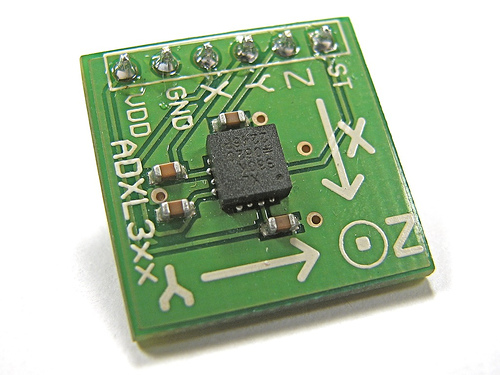

    Podobne wysyła firma ST. Na przesyłkę czekasz koło tygodnia.
    Ale jak to polutować ma może ktoś jakiś sprawdzony sposób??
  • #4 4920253
    don diego
    Poziom 32  
    Najlepiej lutownicą na gorące powietrze lub podczerwień. Jeśli zrobisz pady ciut wystające poza obrys scalaka, to grotówką też można sobie poradzić.

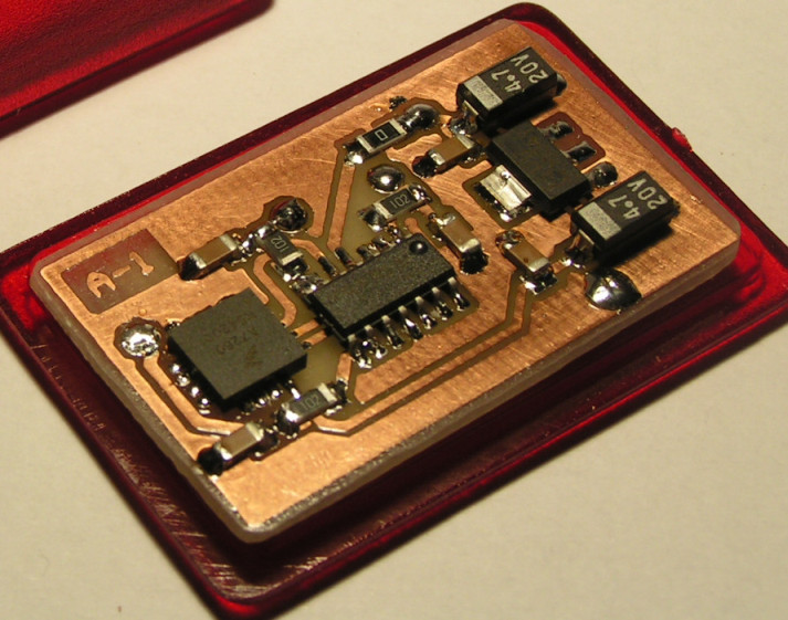

    Witajcie.
    Z braku podobnych płytek robiłem kilkanaście podobnych układów - bez żadnego problemu udało mi się zamocować czujnik do płytki zwykłą lutownicą grzałkową 15W z cienkim grotem.
    Procedura jest taka:
    1. Cynujemy ścieżki pod czujnikiem,
    2. Oczyszczamy drobnym papierem ściernym,
    3. Klejmy czujnik kropelką do płytki
    4. Ostatecznie lutujemy.
    Piotom0
  • #12 4923597
    don diego
    Poziom 32  
    PIOTOM0 Twój czujnik jest łatwiejszy do przylutowania bo ma pady na bokach. Ten, z projektu przedstawionego przez mi_ma, ma je pod spodem. Są dostępne tylko maleńkie pola po bokach. Ale przy odrobinie cierpliwości da się to przylutować zwykłą lutownicą. Trzeba tylko zrobić pola lutownicze wystające poza obrys scalaka.
