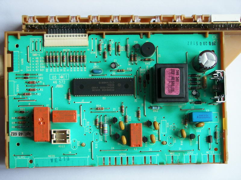

    mam problem ze zmywarką siemens SE64560EU - działała jak należy do momentu kiedy wyłaczyli zasilanie - teraz po podłaczeniu zaczyna pobierać wodę i normalnie pracować a po kilku minutach zatrzymuje sie i nie robi nic
    wyswietlacz jest ciemny i zmywarka nie reaguje na żadne przyciski - sprawdziłem elektronikę - wygląda na sprawną - profilaktycznie wymieniłem triaki w module i kilka tranzystorów ale nic to nie pomogło - co może być przyczyną od czego zacząć - czy ktoś miał taki przypadek ?
  • #4 4920365
    PRIMK
    nie widzę na tym module przetwornicy 5v
