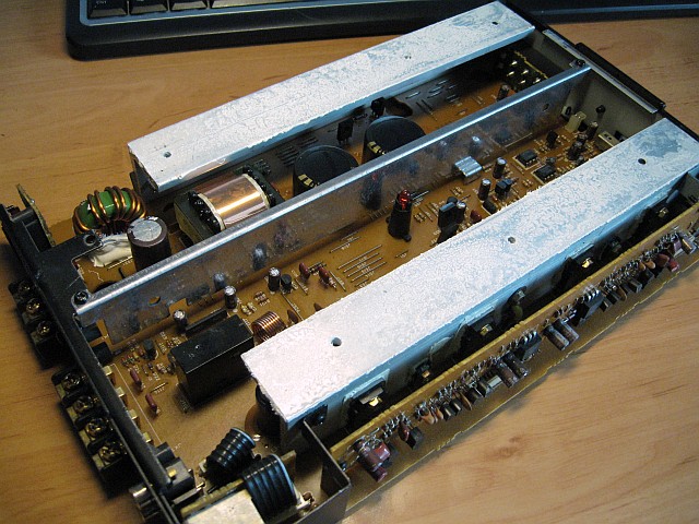

    Posiadam KENWOOD'a KAC-821 który ma rzekomo 1*150/4Ω Wrms w mostku. I podłączam go, kabel 12mm²/4m i 10mm²/1m do śruby fotela kierowcy. Napięcie na zaciskach wzmacniacza - 13.8...9V. Nie spada poniżej 13V. Ok. Wszystko podłączone. Włączam a tu hmm lekko mocy brakuje. Czy wzór na moc to U²/R (?) Bo z tego by wynikało.. napięcie zmierzone to 6V, wtedy jak już głośnik charczy.. 6V*6V/4Ω=9W (?) Z moich przypuszczeń, żeby na odbiornik 4Ω poszło 150W napięcie musi wynosić około 25V. No to 6... a ...25 to różnica. O co chodzi?

    Radio gra bardzo porywnywalnie.. Ten wzmak ledwo lusterkami trzesie, ledwo ledwo.. A tak to wygląda w środku:
    pomiar mocy [?] wzmacniaczowi brakuje mocy...

    a przełącznik masz w zwrotnicy przełączony na Bridge ?? bo jak by nie było to ma duży wpływ na granie (sygnały sie sumują, bo na innych trybach sumator jest wyłączony)

    No jest zmostkowany jest.. wrażenie jest takie jak by miał normalnie założoną "zwężkę" ;] Kurde no.. chyba go jutro rozbiore znowu i popatrze.. Co powinienem sprawdzic? Na pierwszy ogień pójdzie napięcie zasilające końcówki i jakość lutów..

    na początek możesz spróbować podłączyć głośnik pod osobne kanały, dać przełącznik w zwrotce na 4 lub 2om i zobaczyć jak to gra, bo może zimny lut (wzmaki z lat 80-90 mają humorki) gdzieś w okolicy przedwzmacniacza.
    Jeśli na pojedynczych kanałach gra OK to to zbierz wzmaka (specyficzny sposób montażu Kenwood sobie wymyślił w razie problemów dobij na GG do mnie) zobacz na oko czy nie ma gdzieś zimnych lutów, napięcie wytwarzane przez przetwotnicę.

    Słuchajcie koledzy, jak nie mam wyjść na wzmacniacz w radiu i zrobiłem sobie kabelek z chinch'ami podłączony prosto przed końcówkę w radiu (sygnał) i ok wszystko cicho gra. Ale jak przekręcę wzmocnienie wzmacniacza (głośniej) to się wyłącza przekaźnik (protect). Na ustawieniu wzmocnienia na granicy wyłączenia nie rozwija swojej pełnej mocy.
