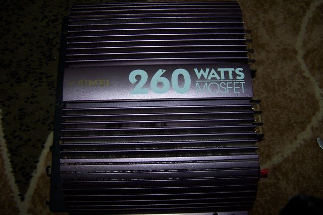

Co to za wzmak? Co można z niego wycisnąć?
bogo 17 Mar 2008 00:25 1317 10
  • #2 4918183
  • #3 4918199
    bogo
    odseparowany zwrotnicą wysokie od średnio-niskich, wiem że niektóre można dodatkowo mostkować i dodatkowo podpinać sub.

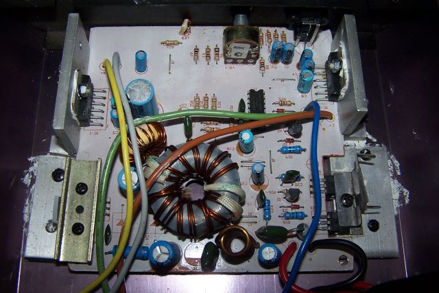

    Zestaw odseparowany tzn tweeter i kickbas są oddzielone (np kick daje sie w drzwi a wysokotonowca w słupek)
    Zwrotnica służy do poprawy dynamiki - można prosić o rozwinięcie wątku ??
    Co do wzmacniacza widać najprostsza przetwornica, która zapewne podwaja napięcie (jak masz miernik to zmierz napięcie pomiędzy nóżkami 6 i 9 końcówki mocy licząc od lewej strony :) )
    Co prawda w nocie aplikacyjnej układu nie podano wykresu moc/napięcie zasilania dla zasilania powyżej 16V, ale z przebiegu można wnioskować że przy 4om będzie dysponował mocą ok 30 (max 35) W przy zniekształceniach 1% (przy zasilaniu końcówki napięciem 28V

    Dzięki "łowieca" za jakiś konkret. Powiedz mi tylko, czy jak chcę zrobić w aucie caraudio low/mid - end, to czy w ogóle mogę brać pod uwagę ten wzmacniacz, czy lepiej wysupłać kasę na nowy. Pozdrawiam.

    jak dla mnie jest różnica między zestawem odseparowanym a współosiowym ;) a co do pytania czy można ten zestaw połączyć w tzw trimode, czyli np zestaw przedni i suba z 2 wyjść, to szczerze wątpię i nie polecam eksperymentować :] aczkolwiek trochę jest wzmacniaczy co posiadają taką opcję. Jest ona niepolecana ze względu na to że tak naprawdę nie masz możliwości sterowania zwrotnicami ani poziomem głośności oddzielnie przodu od suba, przez co nie będzie Ci to dobrze grało. i w dodatku ta mała moc... Lepiej dołożyć troszkę grosza do 4 ch ;)

    no i chyba wszystko jasne, wszystkim wielkie dzięki. widzę że to nie bułka z masłem, chyba jednak poszukam fachowca, bo kupić sprzęt za tysiąc i go spalić to trochę lipnie. Pozdrawiam.
