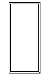

    Ok to zaczynamy. Potrzebuje Dokładne wymiary Każdej z płyty w Zeusie, Każde rozmieszczenie i dokładne odległości pomiędzy DZIURAMI na głośniki , BR i jak są na siebie płyty przykręcone Która do której . Najlepszy był by rysunek np "paint" tylko obrazowy bo do kolesia muszę dać rysunek techniczny :D dobrze że jestem w szkole technicznej to wiem o co kaman. także jakby ktoś załatwił wymiary do każdej z płyt Bardzo Bardzo byłbym wdzięczny. A co do RAFI X'a postu to po 1 jak zrobić zwrotnice taka żeby cięła pasma na niskotonowe do tych Zeusów. Nie będę wstawiał głośnika średniotonowego bo chce mieć coś w stylu Zeusów a nie jakieś swoje czy inne wymyślane głośniki :) pozdrawiam :) i jeszcze raz proszę o te wymiary :)
  • #28 4936054
    RAFi X
    Poziom 29  
    "Potrzebuje Dokładne wymiary Każdej z płyty w Zeusie"
    Wymiary: 350x980x310 mm
    Wszystko trzeba wyliczyć...płyta czołowa zachodzi do skrzyni...tylna tak samo, boki i podstawy są łączone ze sobą po skosie...tak jak ramki w obrazach.
    Ja tam się nie przyglądałem na to, to nie znam dokładnych wymiarów.
    "Najlepszy był by rysunek np "paint" tylko obrazowy bo do kolesia muszę dać rysunek techniczny dobrze że jestem w szkole technicznej to wiem o co kaman."
    To rysunek sobie zrobisz :D
    Niskotonowcom odcinasz górne częstotliwości dając z nimi w szereg cewkę indukcyjną. Jakiej wartości ? Najlepiej, by się wypowiedzieli specjaliści.
    Do GDWT kondensator foliowy w szereg i można cewkę dać równolegle z głośnikiem...ewentualnie :D
  • #29 4936127
    dragoq31

    Czyli ogólnie rzecz biorąc pozdstawa dolna i górna z bocznymi ścianami jest połączona tak jak na rysunku (paint:P) i do tego od czoła przykręcona jest przednia i tylna ściana ??
  • #30 4937035
    RAFi X
    Poziom 29  
    Tak. Płyta czołowa i tylna są w tym osadzone.
