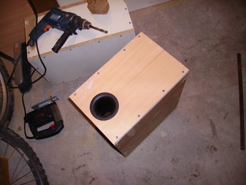

    Założenia:
    -subwoofer do kina domowego
    -mały
    -jako uzupełnienie głośników 4.0
    -parametry leprze niz plastikowe zabawki
    -cena okrojona (nie zawsze sie to udaje:D )
    -podkreślenie niskich tonów
    Obudowa:
    wymiary zewnętrzne 23,5/44/36,5
    Wymiary wewnętrzne 20/40/33
    pojemność ok 26,4L
    materiał płyta wiórowa skręcona oraz sklejana wikolem
    material obiciowy przyklejony butaprenem
    Rozmiary BR
    średnica 6cm
    długość 31cm
    Głośnik:
    GDN od tonsila 20/40 8om do regeneracji;)
    Napęd:
    popularny TDA7294 tutaj nie szukałem alternatywy tani i sprawdzony układ:)
    płytka od altrona elementy skompletowałem
    trafo z allegro z odzysku zatra 120W
    Dotychczasowe wydatki:
    płyta wiórowa free 0zł
    klej jakieś 5zł
    wkręty 3zł
    butapren 7zł
    tkanina obiciowa 15zł
    głośnik ok 30zł
    br miałem 0zł
    płytka altron 18zł
    kostka tda 10zł
    podzespoły drobne 6zł
    trafo 35zł
    RAZEM 128zł
    brakuje radiatora pod tda oraz mostka z kondensatorami
    W miarę postępu pracy będę tutaj wstawiał zdjęcia i uaktualniał :)
    Wszelkie pytanie oraz za i przeciw mile widziane mam nadzieje ze
    uda mi sie ten projekt i dźwięk również mile mnie zaskoczy :)

    Z niecierpliwością bedziemy wyczekiwać na wersje finalną konstrukcji:)
    ps. ten głośnik to raczej do suba się nie nadaje.

    Zobaczymy jak to będzie grało na początku miał być głośnik stx 22/120... ale ze trafiła mi sie okazja na tonsile...

    Jak już zrobiłeś obudowę i kupiłeś osprzęt do niej to po co ten wątek? Tu się szuka pomocy a nie rozprawia nad praktycznie gotowymi konstrukcjami. Zrób na gotowo i do konsrukcji diy.
    Jak dla mnie to okazyjnie pusiłbym dalej tego tonsila i w jego miejsce 22/120. W budzie br 27 litrów coś koło 38 hz by z niego wycisnął tylko napęd trochę mocniejszy od tego tadeusza docelowo pasowałoby zrobić, narazie by obleciał ale do tego stxa i 200W na kanał byłoby spoko.

    Zobaczymy jak to wyjdzie, a co do głośnika to nie ma być super jakiś mocny subwoofer bo taki już mam mysle ze mnie zadowoli a co do umieszczenia w DIY to zrobię to gdy skończę projekt i ocenie jego dźwięk...
