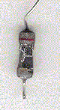

    Padł mi trafo od halogenów pokojowych a mianowicie jak otworzyłem obudowę to zauważyłem spalony rezystor(oznaczony na płytce jako F1) i potrzebuje pomocy- jakiej wartości mógł on być?
    Za wskazówki pięknie dziękuje.
    Nie wiem czy dobrze dodam zdjęcia jak coś to proszę poprawic.
    Co to za rezystor w transformatorze od halogenów?Co to za rezystor w transformatorze od halogenów?Co to za rezystor w transformatorze od halogenów?

    To jest trafo czy przetwornica (tzw. trafo elektroniczne)
    Jak elektroniczna to ten rezystor nie spalił sie bez przyczyny.
    Najprawdopodobniej jest uszkodzona.
    Wygląda że może być 0,22 lub 2,2om
    Wstaw opornik z tego przedziału ale i tak się spali ale będziesz miał potwierdzenie.
    Albo od razu sprawdź elektronikę.

    Z tego rysunku ciężko odczytać. Jeżeli jest opisany jako F1, to jakiś bezpiecznikowy poniżej 1 Ω/1W.( 0.22Ω,0.68Ω-?)
    Oby to był tylko rezystor. Obawiam się, że dłuższa robota.

    Tak to jest elektroniczny (tak jest napisane na obudowie przynajmniej) a trafo podpięte było równolegle do trzech lampek 20w.
    A czy są jakieś potencjalne przyczyny które wpływają na uszkodzenie tego trafa i co mogło by paść jeszcze w nim. obudowa była opalona lekko jedynie przy tym rezystorku a nigdzie więcej śladu niema, a wiec skocze kupie se kilka tych rezystorów i zobaczę a efekty napisze po wymianie i sprawdzeniu.

    No i niestety założyłem 1Ω/1w i 2,2Ω/1w i nawet bez obciążenia odrazu wystrzelały i nie wiem nawet co zacząć sprawdzać co jest przyczyna tego ze pali te rezystory?

    Sprawdź mostek prostowniczy.

    Ja bym sprawdził tranzystory falownika, na bank będą miały zwarcie kolektor emiter.
    Rezystor się pali bo tylko on ogranicza prąd w obwodzie

    Tranzystory w układzie półmostka spalone,być może do tego jeszcze mostek prostowniczy.Ewentualnie kondensator flitrujący po mostku Graetza(ale mało prawdopodobne).

    W transformatorach elektronicznych nie stosuje się kondensatora filtrującego.
    Swoją drogą taniej wyjdzie kupić na Allegro np. 100W za 15 zet.

    Dziękuje za wszystkie odpowiedzi ale jak napisał arturavs naprawdę nie opłacało sie tego robić- kupiłem nowy od znajomego za grosze :)
