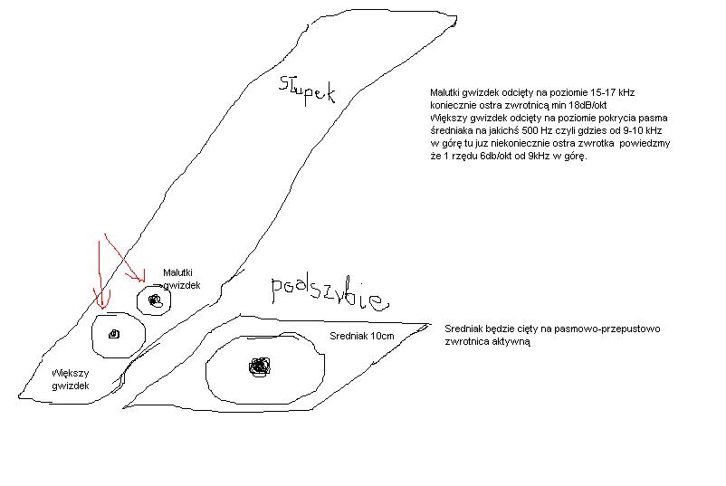

    Jak już jesteśmy przy "ambitnych" konstrukcjach czyli myślaków ciąg dalszy... jak zapatrujecie sie na układ zaznaczony czerwonymi strzałkami ? Wyższość dwa(gorsze :cry: ) kontra jeden(założmy lepszy :D ) ale ... w sekcji wysokotonowej do dzieła panowie , ( ładniuchy by ten słupek wyszedł :D ) .

    Wszystko tak ślicznie wygląda na papierze z tymi cięciami, tu utne na 9 tam na 500 i gites, tylko w praktyce już różowo może nie być. Można kombinować z takimi układami ale tylko pod okiem dobrego instalatora i robiąc pomiary, inaczej to raczej nie wyjdzie.
