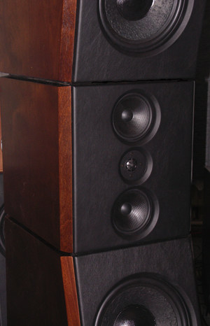

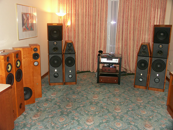

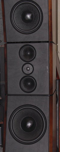

    to ja moze wkleje fotki zeby bylo wiadomo o czym mowa
    Kopia Orfeusz 2008
    Kopia Orfeusz 2008
    Kopia Orfeusz 2008
    Kopia Orfeusz 2008
    jak wiec widac bylo kilka wersji.
    widac jednak ze niema tam glosnika 8" a 10-12"
    na fotce nr 2 zidentyfikowalem wysokotonowke jest to visaton DSM 25 FFL http://grelton.mycom.pl/index.php3?content=1&id=1167&kategoria_id_1167=2444
    jakbym mial osobiscie robic cos takiego to bym zrobil wersje taka jak wewnetrzna na pierwszym planie na fotce nr4
    niedlugo (niewiem ile dokladnie) bedzie projektowana kolumna 3 drozna na glosikach IT MDS08 + MDS05 + vifa DX lub XT
    taka konfiguracja jest w dosc przystepnej cenie a zagra napewno lepiej niz tonsil.
    jezeli chcesz wiernie kopiowac ta konstrukcje to bym pomyslal o czyms lepszym niz tonsil bo co z tego ze obudowy zrobia wrazenie na gosciach skoro to niezagra tak jak wyglada...
    lepiej zastanow sie jaki bedziesz mial na to budzet to wtedy pomyslimy o glosnikach
