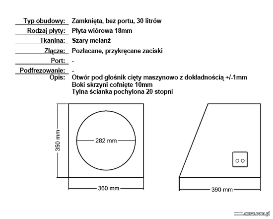

    Chcę zrobić obudowę bass reflex pod głośnik powerbass s-12.
    Bym bym wdzięczny gdyby mógł mi ktoś napisać jakie wymiary skrzynki były by najlepsze pod ten głośnik.
    Jeśli chodzi o muzykę jaką słucham to wszystko oprócz metalu:) a więc ma to zagrać w miarę uniwersalnie.

    jesli uniwersalnie... to tylko i wyłącznie zamknieta około 30l

    Rób closed 30 litrów i daj solidne wygłuszenie.

    a jeśli chodzi o wygłuszenie to tylko tylną ściankę czy całość? i czym najlepiej wygłuszyć?
  • #6 4930780
    kris1990r
    oczywiscie ze całosc.... sa specjalne maty do wygłuszania obudowy poszukaj na necie...
