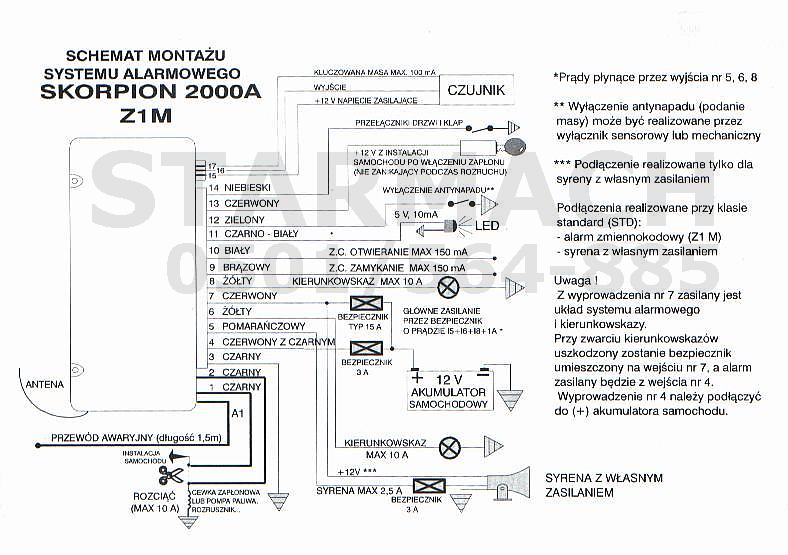

    Podsylam rysunek owej centralki. Czy teraz jestes w stanie blizej, ktora procedure zastosowac?
    Alaram SKORPION Z1M jak dodac nowego pilota?
    Pozdr!

    Zmacio
    Dla tej centrali pierwsza procedura i nie koniecznie przy odłączonym zasilaniu.

    Zmacio
    Jg11 Skorpion Z1M nie ma switcha z tyłu obudowy. Procedura, którą opisałeś dotyczy starszych alarmów, gdzie piloty były zbudowane na procu Atmela z wymyślonym przez ludzi za Skorpiona zmiennym kodem. Zresztą jak obejrzysz schemat zamieszczony przez robbery'ego to nie znajdziesz w opisie switcha z tyłu obudowy. Powtórzę się, że wpis należy wykonać wg pierwszej procedury. Procedura dotyczy pilotów na scalaku HCS 200. W Z1M takie właśnie są.
