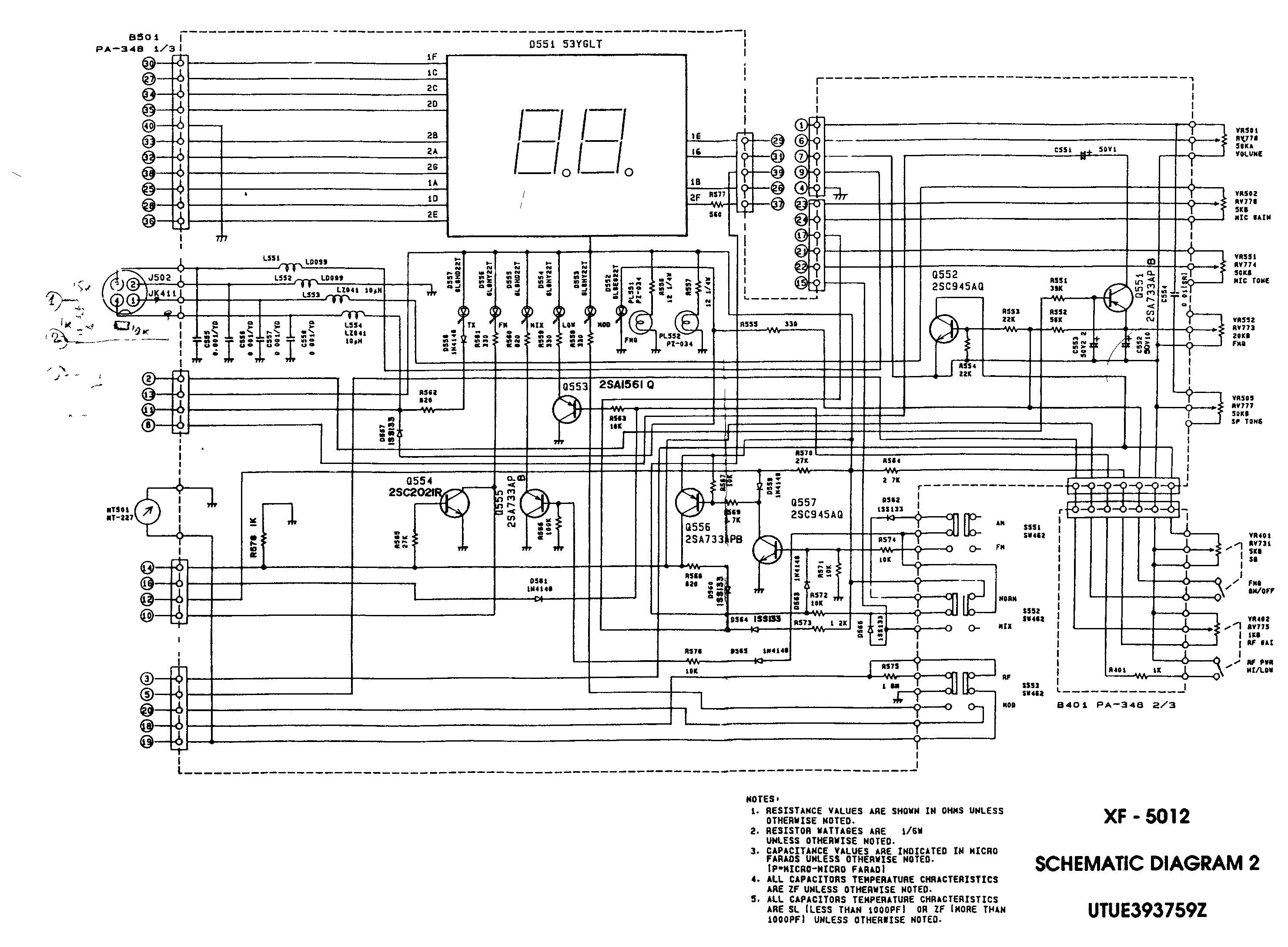

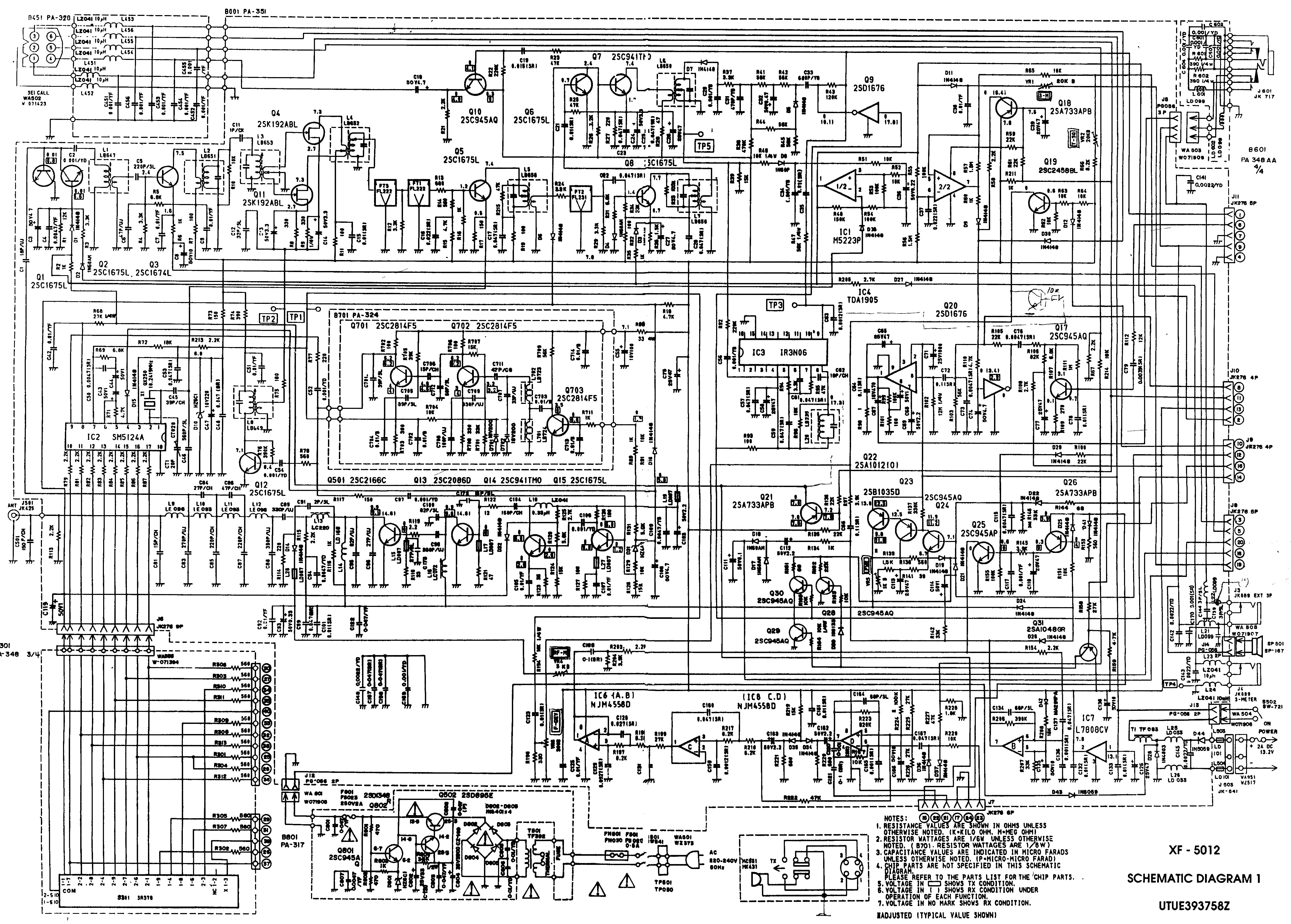

    adamus811221
    Witam mam też Stabo XF5012 radio bazowe, ale nie wiem jak je odblokować znalazłem przewody na których się zmienia napięcie z 3 na 4 kanale i 15, 16, ale gdy go odłączę to jest nadawanie na 3 do 15 a po za nimi już nie. Załączam schemat tego radia i może ktoś już z tym coś poradził proszę o pomoc. Nie chciał bym uwalić tego radia grzebiąc na oślep. stabo xf5012 przerobienie na 40 kanałów am
  • #9 7054341
    profesorek1950
    Na przełączniku kanałów, punkt na kturym zmienia się napięcie przełączane z kanału 15 na 16 zewrzyj do masy.
  • #10 7054408
    sq6ade
    Poziom 40  
    profesorku - takich punktów o ktUrych piszesz na przełączniku kanałów jest dwa. Mało precyzyjnie napisałeś. ;)
  • #11 7055453
    adamus811221
    Zrobione. :) Do odblokowania wystarczy usunąć Q557 i mamy 40 w AM.
  • #13 13139810
    yu1su
    For 40 channels on AM, CUT the diode D563 !!!And nothing more!Diode D563 is located on the front panel,between AM/FM and MIX switches!This is modification for XF-5012.
