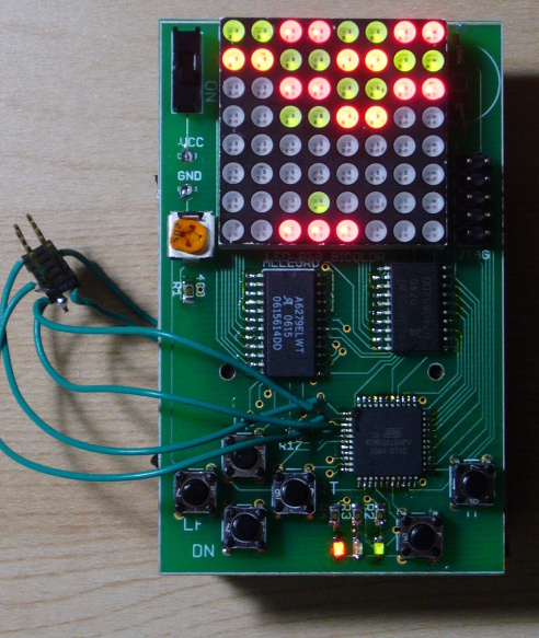

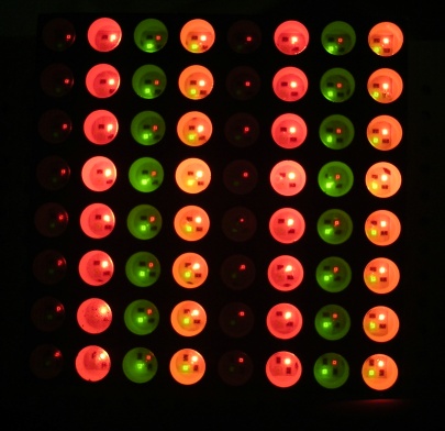

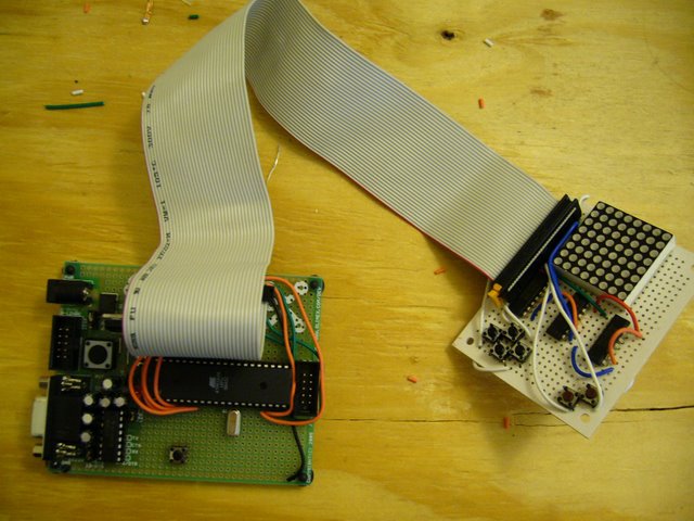

    Jakiś czas temu pokazywałem na elektrodzie konsolę do gier budowaną na atmedze. Tutaj mamy przykład podobnego projektu, jednak w przeciwieństwie do poprzedniego, nie jest on komercyjny. Urządzenie wbrew pozorom nie jest skomplikowane w budowie, a wszystkie schematy dostępne są na stronie źródłowej. Rozmieszczenie przycisków wzorowane na gameboy'u nintendo
    Elementy można łątwo dostać, nawet matrycę diod 8x8 (jest dostępna na allegro za ok 12zł). Pozostałe elementy to mikrokontroler ATmega32 i multipleksery.

    Te schematy tu zawarte, to chyba są od starszego modelu, bo na zdjęciach na płytcej jest sterownik stałoprądowy do LED-ów firmy Allegro Microsystems zamias tych dwóch rejestrów HC595
    http://www.allegromicro.com/en/Products/Part_Numbers/6278/6278.pdf
    Zastosowany układ ma możliwość dodatkowo testowania diod LED (informacja zwrotna do mpsora)
