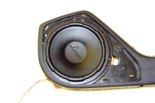

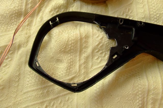

    Aby nie przesadzać z treścia opisze najkrocej jak sie da:

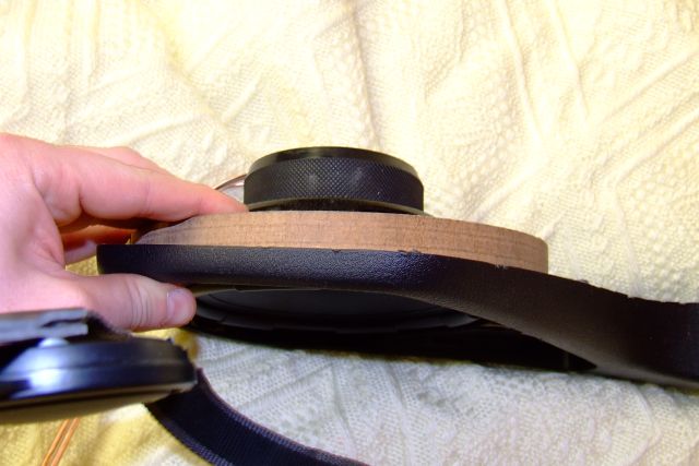

    - Instaluję glosniki na przod (narazie nie wyglsuzam bo musze ogarnać blacharke) sa to 16cm glosniki 7cm głębokie (lanzar) Chciałem dać na dystansie ale moje pytanie brzmi jak........ czy odcinac orginalna tapicerke? w jaki sposob to zrobić bo moj dystans jakoś tam nie pasuje jest za duzy....a podobno bez problemu pakuje sie w drzwi 306 160mm 10cm glebokie.... Proszę o poroady....
    - Te lanzary to zestaw odseparowany posiadajacy wlasna zwrotnice. Czy wykożystywać orginalna instalacje puga czy ciągnąć nowe kable (kable mam ale srednio widze przeciaganie kabla... macie jakies dobre pomysly jak sie przedostac z kablem przez drzwi do srodka auta ?
    - Instaluję jeszcze 2 wzmacniacze i subwoofer. Wszystko juz wzasadzie mam. Bagażnik wytlumiony kable przeciągnięte przetworniki sa konektory wsady raczki obicie...no wsio.......tylko nie ruszam dalej bo nie mogę zrobić przodu....

    mukade
    A ja nadal nie rozumiem co Ci się w czym nie mieści. Musiałbyś zrobić foto tapicerki założonej na drzwi (bez głośnika), to może by się coś wyjaśniło.

    maniutek43
    Ty zle montujesz Ten dystans przynajmniej tak zrozumiałem ze zdjęć.Dystans ma byc dołaczony do plastiku pozniej do dystansu motujesz głośnik.A nie że do blachy dystans plastik i głośnik.Jakoś nie widze możliwości zamontowania dystansu i orginalnego plastiku chyba ze dystans i i własnoroczenie zrobiony boczek a seryjny do kosza

    dayv
    Poziom 24  
    Dystans mocuje sie do blachy drzwi...zrozumialem ze musze wyciac ladnie cześć tapicerki (boczka drzwi) nastepnie musze zmniejszyc grubość dystansu i przyciąć go w 2 miejscach. Wtedy wchodzi. Dostalem informacje ze na seryjnej tasce wchodzi glosnik o glebokosci 10cm... szkoda ze ten lanzar choc ma sporo mniej jest za szeroki i nie miesci sie w otwor... stąd jedyna możliwość to zamontowanie dystansu.
