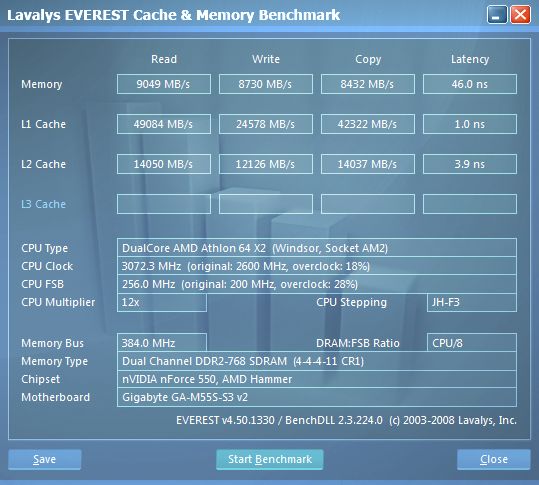

    Chciałem lekko odświeżyć temat, mianowicie posiadam daną konfigurację sprzętową:
    AMD Athlon x2 5200+ (Windsor)
    Gigabyte GA-MA69G-S3H
    Pamięć 2x1024MB 800MHz OCZ CL5
    próbowałem podkręcić procesor do rzekomych 300MHz na FSB, oczywiście stopniowo, na 210MHz jeszcze działał poprawnie jak juz 215 dałem to komputer już przestał sie bootować, bawiłem się w zmienianie mnożnika i podwyższanie napięcia na procesorze i dalej nie szło powyżej 220 MHz moze ktos mi powiedzieć dlaczego tak jest?

    witoj
    Poziom 30  
    dla pamięci więcej napięcia ok.2.2V i sprubój obniżyć mnożnik ,dodaje moje wyniki do porównania.

    green87
    Witam kolego jeśli Ci to pomoże jeszcze to napisze tak: mam płytę asusa m3n78 4x1gb pamięci ddr2 800mhz patriot. i z najlepszą stabilnością dla 5200+ podkręcasz szynę proca do 230 a do tego ram obniż do 333mhz i dodaj napięcia +50mv do proca i mb i juz masz ponad 3ghz taktowanie proca z najlepszą stabilnością i wydajnością:) mi nawet proc poszedł do 3.2ghz ale praca tylko w internecie bo gry się wyłączały:)
