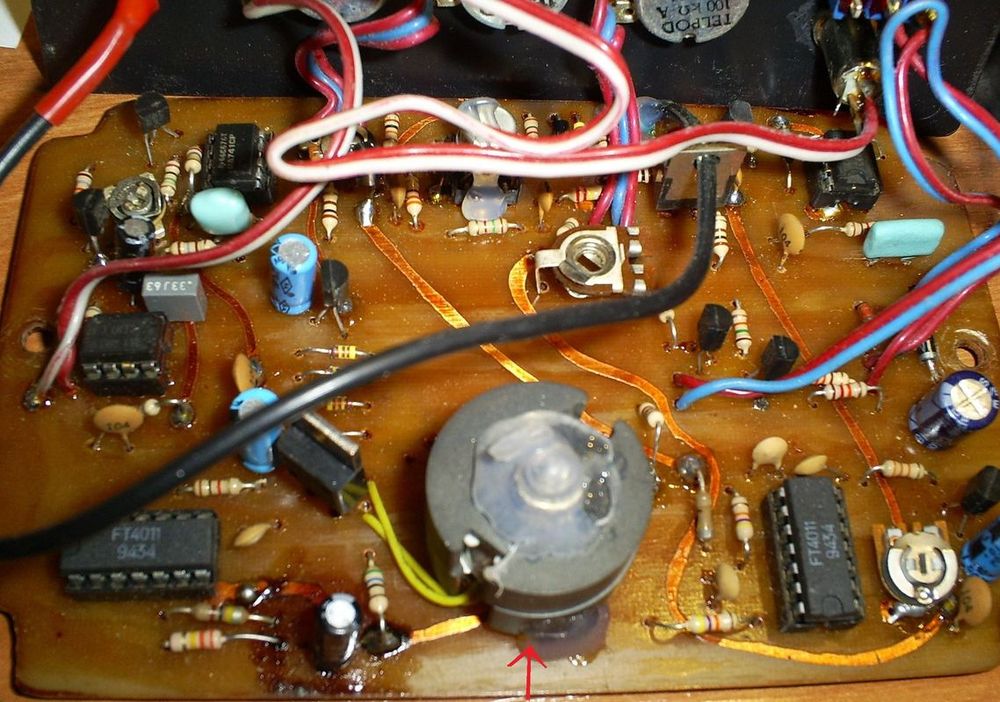

    Witam serdecznie mam dziwny problem z wykrywaczem metali jaki element na płytce wydaje wydaje piskliwy głos. Potenciometry nie reaguja podłaczenie cewki tez nic nie daje. Wykrywacz nie posiada wbudowaneg głosnika co moze byc przyczyna tego pisku i jak to naprawic . Prosze o pomoc bo nie jestem za dobry z elektroniki.wydaje mi się ze piszczy ten element zaznaczony strzałką.

    Mam pytanie rozebrałem ta cewkę i zauważyłem ze jest pęknięty jeden z kubeczków może to być przyczyna tego pisku i tego ze wykrywacz nie działa proszę o rade.

    Zapewne jest to przyczyna piszczenia, niekoniecznie niedziałania.
    Ogólnie dobrze by było wyrzucić ten korek z kleju który "trzyma" cewkę, zanurzyć sam karkas z cewką w lakierze, włożyć w sprawny rdzeń, skręcić delikatnie i polakierować.

    Musi on być bardzo szczelnie zabezpieczony? Po wymianie rdzenia nie będzie już tego pisku? Potrzebne będzie póżniej jakieś strojenie bo nie bardzo sie znam wiec pytam?

    Nie chodzi o szczelność tylko o unieruchomienie części względem siebie, żeby nie piszczały. Czy będzie działać, czy trzeba stroić - nie wiem.
