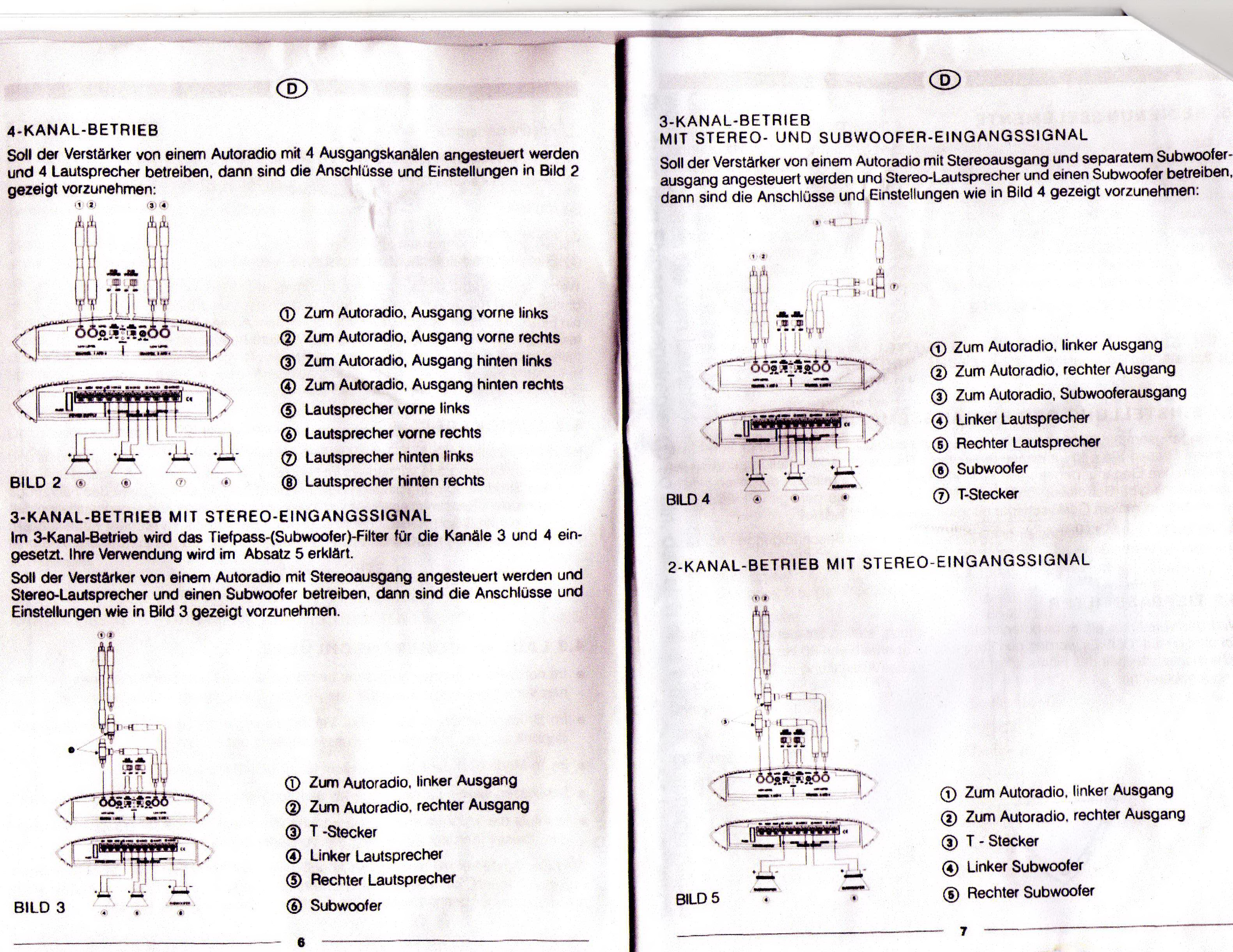

    Mam problem z mostkowaniem wzmacniacza magnat schumacher, w instrukcji, która jest niestety po niemiecku są pokazane 4 różne sposoby podłączenia go. Ja chciałbym, aby był podłączony do głośników z przodu i do subka w bagażniku. Prosze o pomoc.
    PS W instrukcji jest cos napisane ze mozna go zmostkowac na 2 omh, czy to prawda?
    W zalaczniku fragment instrukcji opisujacej podlaczenie

    witam biuld 4 jest dobrym rozwiazaniem bo musisz miec filtr przed wzmacniaczem a build 3 jest tez dobre ale gdy ma sie filrt pasywny (za wzmacniaczem)

    W internecie wyczytalem, ze ten wzmacniacz ma wudowany filtr.
    Czyli wybrac rozwiaznie z 3 obrazka?
  • #4 4940113
    harrry
    jesli ma filrt to tak

    Tak, wszystko działa, dzieki bardzo za pomoc
