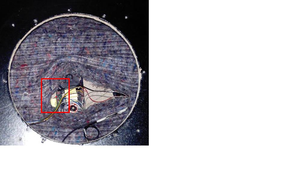

    Na początku sorry bo nie wiedziałem gdzie umieścić ten temat :)
    Musze zmienić zwrotnice w moich altonach bo w jednej coś sie spsuło i praktycznie gwizdek nie gra. Oczywiście muszę kupić 2 zwrotnice bo wymieniać jedna jest bez sensu. Od razu chciałbym żeby nie zakładać nowego tematu poprosić o jakieś dobre wysokotonowce do tych altonów.

    Witaj po co chcesz wyminiac całe nie warto sprawdzić kondnsatorow skoo wysokotonwy nie gra? I ewentualnie poprawic luty? A moze to nie zwrotnica lecz sam glosnik sie przepalił? Sprawdź to.

    Sprawdż czy to faktycznie zwrotnica czy po prostu głośnik sie spalił... Przy spaleniu głośnika polecił bym wymiane nie regeneracje, a gdy by to był spalony kondensator to wymiana bedzie mniej kosztowna ponadto mozesz wymienic na mocniejsze kondensatory...

    Jeżeli głośnik gra to spalony byc nie może .
    Jeżeli chcesz nowe zwrotnicę to JANBO uniwersalne, lub na forum jest ktoś kto pomoże Ci zrobic nową aczkolwiek lepiej tylko wymień kondensatory w starych i będzie dobrze :D

    Właśnie ostatnio rozkręciłem altony żeby zobaczyć do zwrotnic. Okazało się że w obu zwrotnicach "odpadły" kondensatory (takie 2 po boku zwrotnicy) ale po ich podłączeniu głośniki grają tak samo jak grały. Zauważyłem jeszcze że zwrotnice są dość mocno potopione(chodzi o plastik dookoła zwoi). Czym może to być spowodowane ??
    ps. Dołączam takie orientacyjne foto gdzie i co mi "odpadło".
    Czerwoną kropką zaznaczyłem miejsce gdzie sie to ułamało.
    Aha i nie patrzeć na kable bo są one już wymienione :P Tak jak nie ma już kabli do potencjometrów ;)

    Cewki przy podaniu dużo większej mocy od zalecanej zaczynają się mocno nagrzewać czego efektem jest topienie się plastiku.
    Wymień kondensatory na takie o identycznych parametrach (nie dawaj elektrolitów)
    Zamiast GDWT wstaw GDWK 9/120 i będziesz zadowolony.

    No u mnie nie są tak mocno potopione.
    Najlepiej napiszcie mi co mam kupić i ja pójde do elektronicznego kupie i wstawie bo w tych sprawach to jestem noga ;)

    To są zwrotnice od mildtonów dlatego się troche różnią. Zabierz zwrotnice do elektronicznego i razem ze sprzedawcą dobierzecie nowe kondensatory o podobnych rozmiarach.

    No tak by było najlepiej. napięcie nieco wyższe moze być ale pojemności te same.

    Napięcie może być niższe lub wyższe ;) Tam były montowane kondensatory na 160V więc spokojnie można dać 100V o tej samej pojemności.
