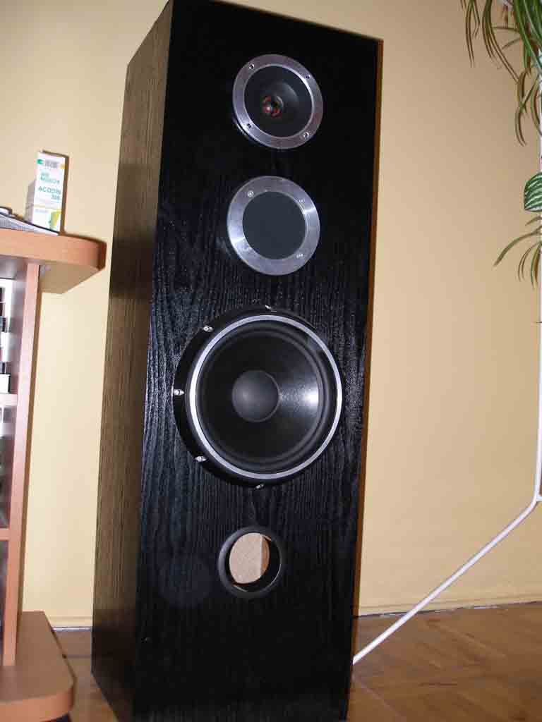

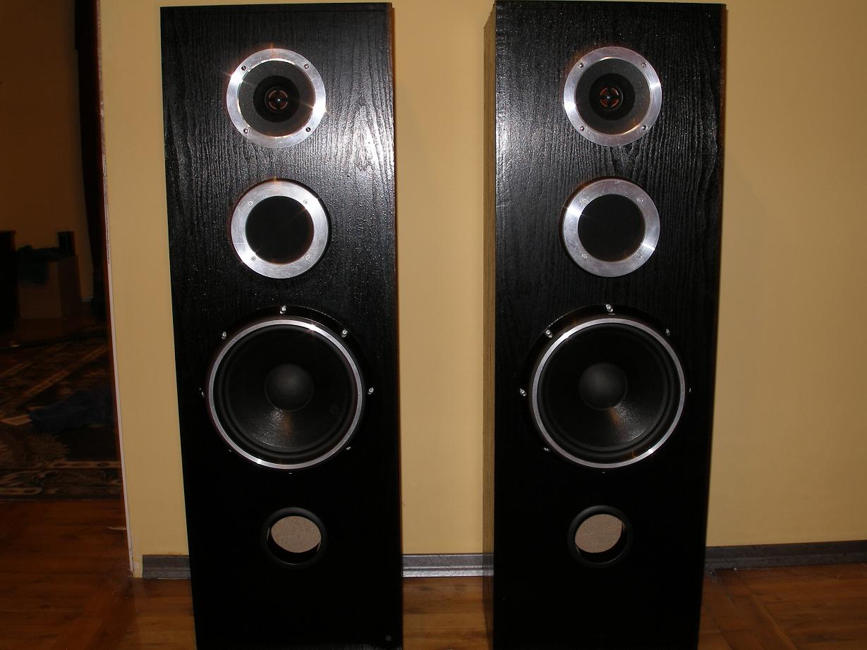

    Witam, posiadam wzmacniacz unitra tosca 303, kilka dni temu kupilem kolumny (uzywane), wysokosc 114cm, szerokosc okolo 40, jest w nim glosnik basowy STX 25 100 /8 i jak podkrece wzmacniacz do polowy to zaczynaja sie znieksztalcenia, czyzby wzmacniacz o mocy 20watt byl za mocny do tak duzych głośników?? czym to moze byc spowodowane? jak to mozna poprawic?? z gory dzieki
    PS: głośnik basowy niby ma 100watt

    wzmacniacz po prostu jest za słaby

    Kiedyś już szczegółowo opisywałem to zjawisko na elektrodzie. Napiszę tylko, że nie chodzi tytaj o samą moc, a bardziej o współczynnik tłumienia wzmacniacza. Głośnik nie jest niestety prostym oporowym obciążeniem, a nieco bardziej skomplikowanym układem elektromechanicznym.

    Dzieki za odpowiedzi, jednak to wyglada tak jakby glosnik sie nie wyrabial, przy wiekszej glosnosci membrama chodzi tak jakby zaraz miala wyskoczyc ;p a na regulatorze jest dopiero do polowy..
    edit: wzmacniacz i kolymny maja opornosc na poziomie 8 om

    A wie ktoś może od jakich kolumn są toobudowy? z tyłu pisze,że mają 60 watt głośniki niskotonowe są nowe tak jak gwizdek
    Sory za offtopic

    Nic nie jest zapsute, więc co naprawiać? Weź mniejsze głośniki do toski, albo większy wzmacniacz do twoich głośników, albo nie pogłaśniaj za bardzo i słuchaj bez zniekształceń na tym co masz.
