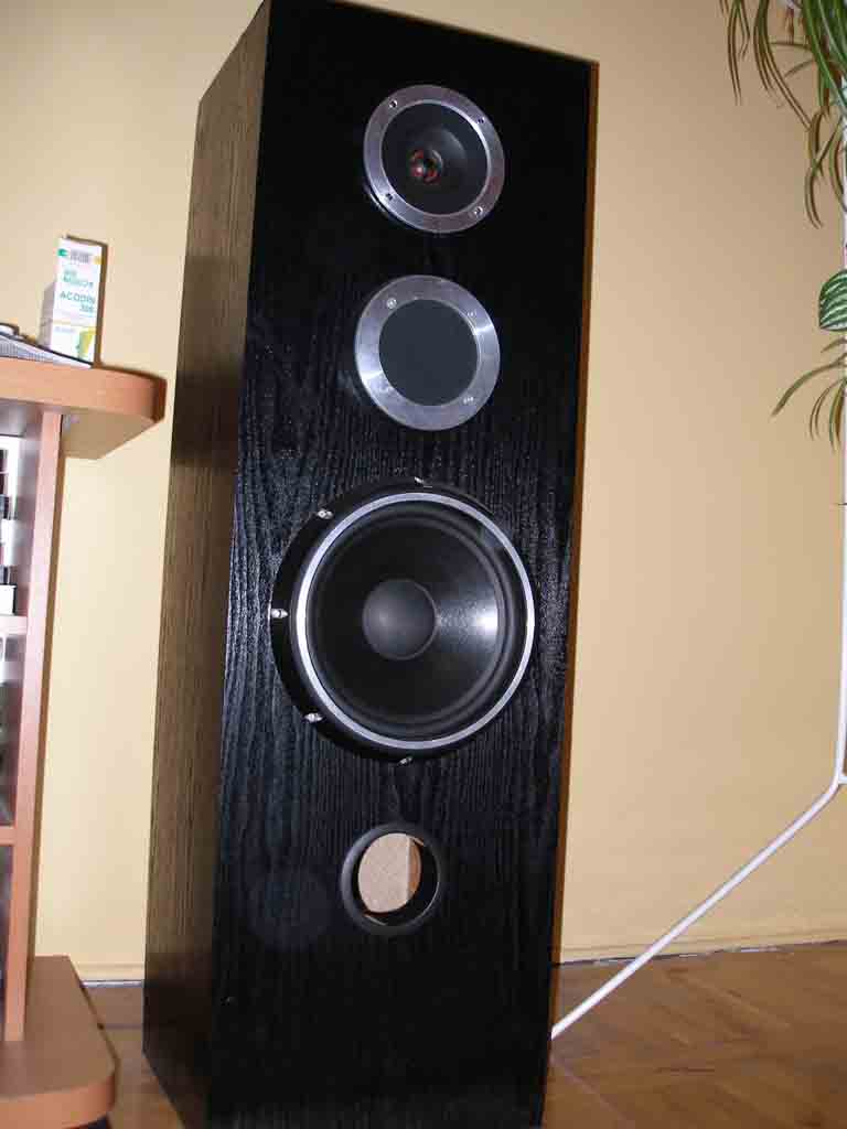

    Witam, kupilem ostatnio uzywane kolumny glosnikowe, z tylu jest taka tabliczka, pisze na niej unitra tonsil, zakres czestotliwosci itp, i moc 60 watt, opornosc 8ohm
    Od czego sa te obudowy, prosze o symbol zestawu
    Kolumny sa duze, maja okolo 115cm wysokosci szerokosc z 38 - 45cm
    glosniki niskotonowe maja 25cm srednicy a oto fotka:
    Wszystkie wsadzone tam przetworniki są nowe, wiec prosze sie nie sugerować
    Co to za kolumny? Od czego te obudowy?
    Z góry dzieki za pomoc ;]

    Tak naprawdę to nie jestem pewien czy ta obudowa to oryginalny wyrób Tonsila ;-/ , sprawdź czy jest naprawdę wykonana fabrycznie...jeśli możesz. Tabliczka może być z czegoś innego wzięta i naklejona, ale niczego ja nie gwarantuje.

    Moim zdaniem to nie jest oryginalny tonsil tylko głośniki i pewnie zwrotka przeniesiona z innego Tonsilowskiego wyrobu. Wydaje mi sie tak dlatego, że tonsil nigdy by nie zrobił takiego błedu i nie dał BR między wysoko i niskotonowym( za duża odległość między głosnikami).

    To jest ewidentna samoróbka. Pierwszy raz widzę taką konstrukcję.

    To przeróbka zg60c115 , nieudana zresztą - za duża obudowa, brak średniego itd.

    Sredni jest tam wsadzony, poprostu jest szary i niechcialem aby rozwalal wyglad calej konstrukcji wiec go zakrylem, bass refleks jest na dole, kolumny graja super, krystaliczne wysokie tony + dobry sredni + bardzo gleboki i dynamiczny basik robia swoje.

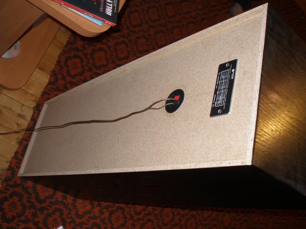

    Pierwszy raz na oczy coś takiego widzę:) A czy ta tabliczka ma jakiś wykresik?

    Oczywiście że to jest samoróbka.Tonsil nigdy nie wyprodukował takich zestawów.
    Taka tabliczka

    Skąd ja to wiedziałem :D Na pewno samoróbka :) Takie tabliczki Tonsil montował na przodzie kolumienek... Zrób zdjęcie samej tabliczki może ktoś rozpozna cobyło dawcą :) Zakładając że głośniki i tabliczka z tej samej kolumienki...

    Wiesz po czym bardzo czesto łatwo poznać czy kolumny sa fabryczne czy nie? Po tym, że łaczenia płyt nie są tak jak tu czyli jedna na drugą tylko płyty są pościnane pod kątem 45* i dopiero klejone.

    Czyli to jest samoróbka, ale przyznam ze wykonanie jest profesjonalne, a grają jak stare poczciwe unitra bolero 200 ;]

    Dziwi mnie fakt taki, że zaciski kablowe są tak dziwnie wysoko zamontowane ;-/ , dla mnie to powinny być niżej ;-)

    No tak: rzemieślnik ;-), ale troszkę przesadził z tymi zaciskami, mógł je przeciez dać na samej górze w płycie górnej ;-) ;-)

    domelnik022 A patrzyłeś jakie tam niskotonowe siedzą? A jaką objętość ma komora w której siedzi niski? Bo może zmniejszenie objętości poprawiło by znacząco dźwięk a i wytrzymałość mocowa by mocno wzrosła...
