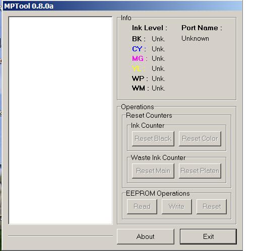

    Czy może ktoś podpowiedzieć jak skasować pamięć "pampersa" Canon Pixima MP 150.
    Mam tylko instrukcje kasowania pamięci "pampersa" tymczasowo. Po wyłączeniu zasilania i włączeniu problem ten sam.

    w tej maszynie biora sie po zrobieniu bodajze 6k i czyszczenie nic nie da.
    @igor_e zanim napiszesz sprawdz dzialanie twojej instrukcji bo ona po prostu nie dziala i mozesz o tym przeczytac na zagranicznych forach, a w sumie to dziala do czasu wylaczenia drukarki.
    masz tu narzedzie, wiem ze pisze ze do iP1500 ale jak dobrze pamietam dziala tez na mp150
    https://www.elektroda.pl/rtvforum/topic233428.html#1914128

    nie pamiętam dokładnie procedury ale tak na prawdę jest ona nie potrzebna wystarczy ze dasz w polu "clear west ink countr" MAIN a potem PLATEN i zrób TEST PATTERN 1 i 3, ja dodatkowo zaznaczam CLEANING i EEPROM CLEAN i na koniec drukuję (zawsze przed rozpoczęciem też wydrukuj te testy by potem potwierdzić czy zresetowało liczniki i po sprawie).

    A FALCO
    aby skasowac licznik przepelnionego (pampersa) w mp 150
    zainstalowac MPToll wersje 0.8.0a
    wprowadzic drukarke w 1 stan serwisowy
    1 wylaczyc kabel zasilania z kontaktu
    2 nacisnac i trzymac przycisk power i wlaczyc ponownie kabel zasilania
    3 po zaswieceniu na zielono trzymajac nadal power nacisnac raz stop.resume *czerwony trojkat_ zapali sie pomaranczowa dioda po lewej stronie sygnalizujaca blad.ostrzezenie i pozostanie zapalona
    wtym trybie odpalic mp tol wybrac wlasciwa drukarke w okienku po lewej stronie nacisnac eeprom operations reset
    program wykona nadpisanie orginalnej zawartosci eeproma wyzerowanymi wartosciami
    wszyskich licznikow ,pampersa .skanera.licznika wydrukow itd
    po zakonczonej operacji wyjsc z programu i wylaczyc drukarke ponownie z pradu
    po ponownym odpaleniu drukarki blad E 8 zniknie
    wszyskie liczniki beda jak w nowej drukarce.
    uwaga zalecam podczas operacji resetowania pampersa wyjac kartridze
    poniewaz po resecie tylko pampersa moze nastapic wyzerowanie rowniez pozomu pelnych atrametow do stanu pusty lub nieznany
    program mp toll w tym trybie pozwala rowniez na ponowne doladowanie poziomow atrametow na pelny ale dziala prawidlowo tylko w przypadku nie calkowitego ich oproznienia
    dla bardziej zaawansowanych jest mozliwa samodzielna edycja eepromu zapisywanie i odczytywanie wszystkich licznikow przy pomocy panelu eeprom operations
    sprawdzone na kilku drukarkach roznych poziomach tuszy
    a ponadto reset jest trwaly i pamietany nawet po wylaczeniu drukarki z pradu
    pamietaj o wyczyszceniu pampersa lub ew dolaniu atramentu do kartridza
