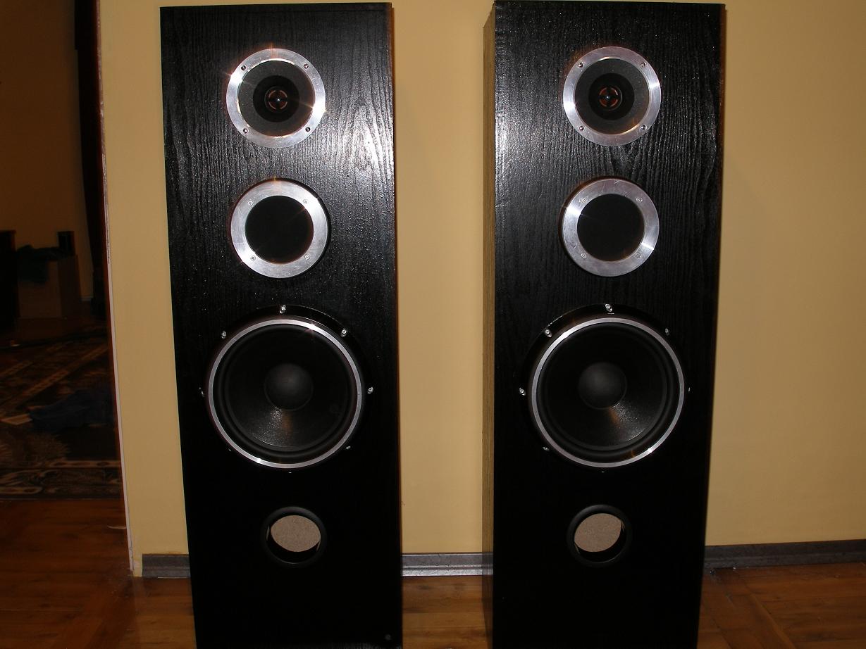

    Witam, posiadam kolumny DIY na głośnikach bass : STX 25 100 8
    mam pod nie podlonczony wzmacniacz Unitra Tosca, jednak przy duzej głośności membramy w głośnikach chodzą do granic wychylenia, slychac przy tym ogromne zniksztalcenia, wie ktos moze czy to moze byc spowodowane, watpie aby wzmacniacz o mocy 20watt zdolal rozbujac w taki sposob kolumny o mocy 100watt
    Doradzcie mi jaki wzmacniacz do 200-300zl by sie pod to nadawal...
    Z góry dzieki i wesolych swiat ;ppp

    Altus_140
    Za słaby wzmacniacz nie jest w stanie kontrolować głośnika przez co membrana lata jak szmata.Słychać również przesterowanie wzmacniacza które się objawia zniekształceniami dźwięku w głośnikach.
    Powiedz w ile litrów wsadziłeś tego gdn'a i jak zestroiłeś.
    Odpowiednim wzmacniaczem do 300zł będzie Yamaha a-500 , A-520 Ewentualnie pioneer A-3xx i wyżej

    Głośnik może też latać jak szmata na wietrze gdy ma zbyt dużą obudowę... A symulację nie zawsze mówią prawdę i trzeba przy nich troche myśleć... Bo jak ci wyjdzie 80-100litrów dla jakiejś nędznej 25-ątki to dzięki bardzo...

  • #16 4946327
    domelnik022
    Watpie zebys po focie poznal bo to DIY..
    ale jak chcesz:
    Jaki wzmacniacz pod ogromne kolumny (DIY na STX)
    Kolumny sa duze, maja okolo 115cm wysokosci ale sa wyliczone. podzial na komory

    Kontrola głośnika to jedno ale obudowa gigant to drugie:) sumując to i to mamy już niezłe wibracje ;) Prawie jak w nie powiem czym:) w jakiej komorze więc gra ten niski? podaj litraż... I ten głośnik do BR to tak średnio... EBP na poziomie 46 z groszami więc niby prawie na krawędzi ale to jednak nie w tą stronę...

    Najlepiej będzie jak zajrzysz do środka i obliczysz objętość w jakiej pracuje niskotonowiec.Od razu rzuca się w oczy bardzo krótki br który daje wysokie strojenie.Podaj litraż to zestroimy tą kolumnę na 40hz i będzie jeszcze lepiej.Wzmacniacz to jedno a źle dobrana obudowa to drugie.

    litraz to 131 litrow, jak wogle stroi sie kolumny? moze lepiej zajmijmy sie problemem wzmacniacza zawartym w wątku ;p

    Czyli totalna porażka , do tego głośnika to max 60Litrów.Teraz zapewne bas bardzo przeciąga.Trzeba zmniejszyć litraż obudowy.Podaj dokładne wymiary bas-reflexu

    Srednica dziury - 9 cm dlugosc 4cm

    wogóle wywal BR... Uprzednio zmniejszając objętość... Na przyklad piaskiem:) i może posłuchaj jak ci lepeij wg ciebie gra. z br czy bez (czyli BR zatkany)

    Niemam zamiaru robic nowych kolumn... te sa fajne, zapomnialem dodac ze maja komory, komora na bas jest do wysokosci srednitonowca czyli okolo 60-70 litrow, wszystko jest uszczelnione

    głośnik jest w 8ohm dokladny litraz komory gdzie jest GDN wynosi.....okolo 70 litrow, jest uszczelniony, o co chodzi z strojeniem basu?
