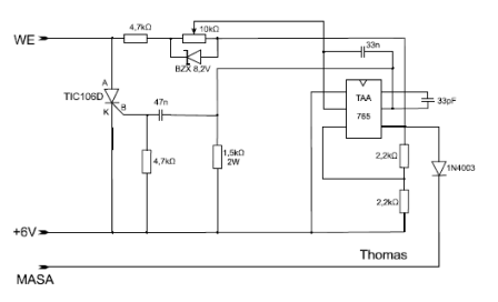

    Znalazłem na elektrodzie schemat ukł. ładowania i mam do Was kilka pytań.
    Schemat ukł. ładowania simson - kilka pytań
    1. Czy ten schemat jest poprawny ?
    2. Jaką moc muszą mieć diody zenera ?
    3. Czy mogę zamiast dwóch diod 7V5 zastosować jedną diodę 15V ?
    4. Czy tyrystor będzie się mocno grzał ?
    Z góry dzięki za pomoc :D

    Teoretycznie schemat jest poprawny ,ale czy uklad bedzie regulowal napiecie to jest bardzo watpliwe.Zastosowanie jednej diody zenera w niczym nie zmieni ukladu , a moc w zupelnosci wystarczy 1W.Grzanie tyrystora bedzie zalezalo od pradu ladowania , im wiekszy prad ,wydzielalo sie bedzie wiecej ciepla .Osobiscie wstawil bym opornik szeregowy do bramki tyrystora .Jesli masz wyslij schemat pradnicy , to wtedy mozna wiecej cos powiedziec .A jak zrobione bylo orginalnie ladowanie akumulatora .

    Mam oryginalny układ ładowania 6V ale przerabiam instalację na 12V, więc oryginał sie nie nadaje. Owszem można przerobić oryginalny układ ale te układy posiadają elementy których nie można nigdzie dostać i w razie awarii trzeba kupić nowy a one lubią się psuć a nowy kosztuje 60 zł. Zamieszczam schemat oryginału:
    Układ zasila cewka taka jak tu: http://www.motoallegro.pl/item330896002_cewka_ladowania_i_stop_simson_12v.html
    Czyli po wstawieniu rezystora układ będzie pracował poprawnie ?

    Trzeba zmienic diode zenera i prawdopodobnie uklad bedzie pracowal prawidlowo .Uklad TAA765 jest to uklad operacyjny , ktory mozna zamienic na u741, lub TBA 221, TAA861, TAA865, TAA761.Lepiej jest zastosowac uklad scalony ,ktory posiada kompensacje czestotliwosci , ale to nie jest konieczne .Wstawienie opornika tylko do bramki tyrystora , nic nie zmieni w dzialaniu ukladu , bo uklad operacyjny bedzie w inym zakresie pracowal , i nie bedzie regulowal .Dioda zenera powinna byc na 15V .

    W oryginalnym układzie ELBA 12V są inne elementy:
    - rezystor w dzielniku napięcia (dolny rezystor 2k2) ma wartość 6k2
    - dioda zenera jest na napięcie 5V1
    - układ scalony to TAA761 (6 końcówek, niedostępny w Polsce)
    - Tyrystor jest KT201/300
    Dotyczy układu wykonanego w 88r. Układ przerywacza kierunkowskazów jest wykonany na układzie E310D
    Nowe układy "ELBA" mają trochę inne elementy:
    - rezystor ma wartość 5k6
    - dioda jest na napięcie chyba 8.2V
    - układ scalony to komparator LM393
    - tyrystor BT151-500R
    - przerywacz kierunkowskazów na U2043B
    Rok produkcji 2003, koszt wówczas ok. 80 zł
    Obecnie są układy "ELBA" z przerywaczem kierunkowskazów na 3 tranzystorach i kosztuje 45zł. Są też układy na tyrystorze TIC106D, ale wg. trochę są za słabe.
    Co do dokładności pracy układu, najlepiej pracuje układ oryginalny (dobrze stabilizuje prąd i napięcie), układy nowsze potrafią dawać pełne napięcie i prąd przy wysokich obrotach.
    Potencjometr trzeba dokładnie ustawić podczas ładowania akumulatora, widziałem niemieckie schematy w których napięcie na suwaku potencjometra ma wynosić 2.3V ale to mi się nie zgadza. Obecnie rezystancja pomiędzy masą a suwakiem potencjometru, po wyregulowaniu wynosi 6.3k

    Czyli z przeróbki też nic nie wyjdzie :|
    Nie pozostaje mi chyba nic innego jak kupno nowej ELBY na 12V.
