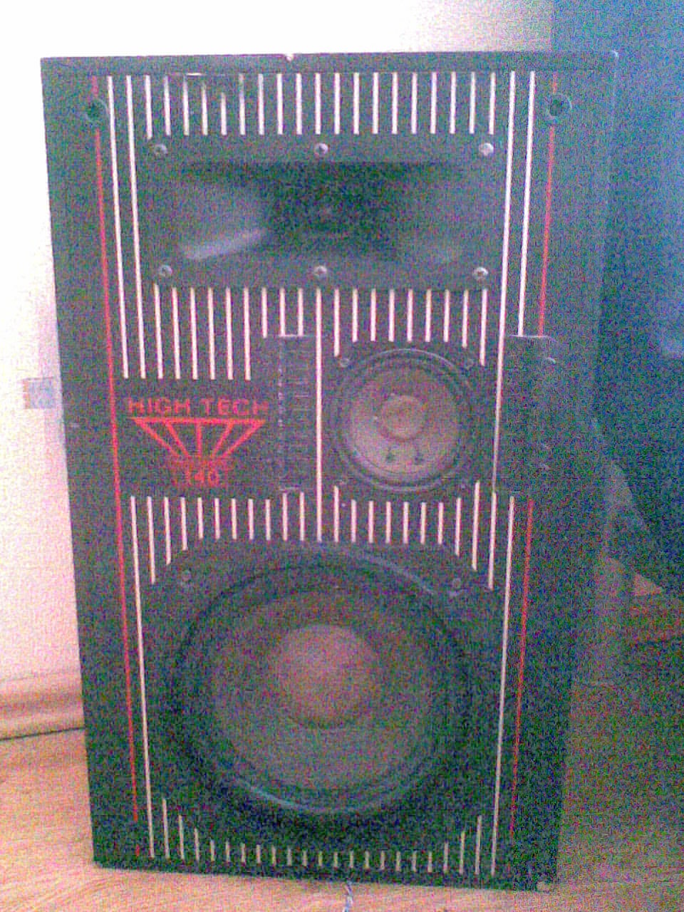

    Witam! Mam kolumny takie jak na zdjeciu i wzmacniacz Pioneer SA-740 (270W). Chce wymienic w kolumnach głośniki: niskotonowy na dole i 2 wysokotonowe tak jak na zdjeciu. Czy ma to jakis sens? Bedzie to dobrze grac? Nie bedzie brakowalo głośnika sredniotonowego? I jeszcze jedno: Czy wszystkie głośniki muszą mieć taką samą impedancję?

    Z tego co się orientuje to średniotonowy już jest-ten po środku ;-), basowy głośnik musi mieć odpowiednio dobraną obudowę objętością, impedancja głośników powinna być taka sama.

    Z tego co widzę jest tam głośnik wysokotonowy piezoelektryczny, także wymiana była by wskazana :) Ale to się wiąże również z wymiąną zwrotnicy pod dany głośnik.
    Jakiej firmy głośniki tam są w tych kolumnach?

    Dlaczego chcesz wymienić głośnik niskotonowy? Spalony? Mała moc? Inne uszkodzenie?
