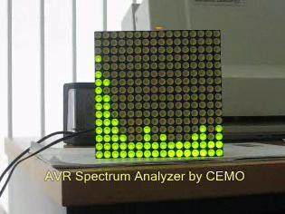

    Mariuszek15
    Poziom 24  
    Co_pat Tak jest dokumentacjia wszystko jest podane w linku. Trzeba mieć odpowiedni program, aby odpalić płytkę PCB i schemat.
  • #6 4949228
    Mariuszek15
    Poziom 24  
    Co_pat Wsad też jest :) Niestety nie wiem, jakim to programem można odtworzyć te rozszerzenia. Ale w linku napewno znajduje się wszystko.

    set6666
    To nie jest zwykła matryca, tylko matryca z wbudowanym sterownikiem o oznaczeniu SLM1606M, raczej nie do dostania w Polsce :cry:

    xifyh
    Najlepiej poszukać podobnego projektu tyle że z normalnymi segmentami led a nie matryca ze sterownikiem :/

    lorak17
    Albo przerobić program i płytkę jeżeli oczywiście kod źródłowy jest dostępny . Może zna ktoś dobry algorytm do wyciągania z sygnału analogowego poziomów poszczególnych częstotliwości, myślę nad budową ulepszonego sterownika świateł dyskotekowych i przydały by się jakieś sprawdzone algorytmy na początek.

    MADevil
    Szybka transformate Fouriera - FFT, w tym projekcie są użyte gotowe biblioteki do tego. Link do nich na stronie projektu.

    Spoonman
    Niestety link nie działa. A szkoda, bo chętnie bym ten projekt obejrzał.
    A tak swoją drogą, nie wydaje mi się, żeby 8bitowy AVR poradził sobie z ogarnięciem FFT i jeszcze wysterowaniem wyświetlacza, tak żeby miał on ze 20fps'ów, nawet przy 16MHz'owym taktowaniu.

    r06ert
    Poziom 25  
    Podobno radzą sobie :) widziałem gdzieś kilka projektów gdzie AVRek obliczał nawet 128 punktową DFT. :) Swoją drogą szukam jakiejś ciekawej biblioteki z FFT bo powolutku przymierzam się do budowy analizatora widma akustycznego :)
