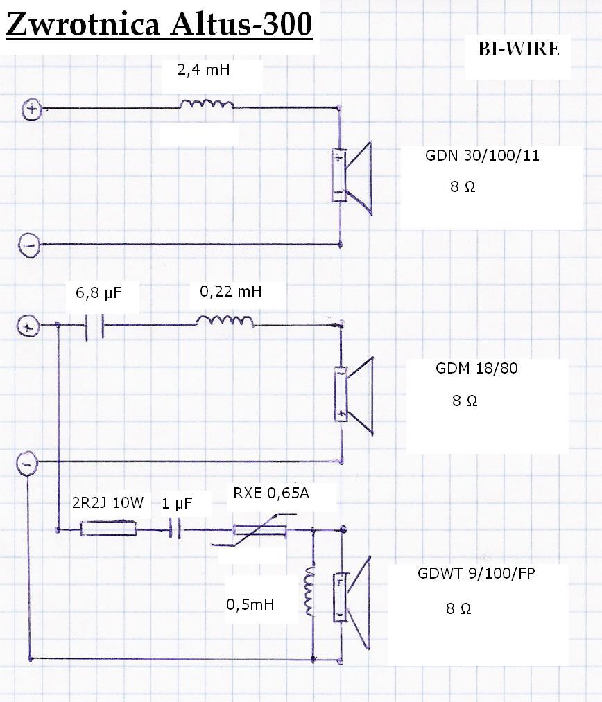

    Zastanawiałem się nad małym modem mich altusów 140 chciałem kupić GDN 30/100 z altków 300 i chciałem do tego zwrotnice od altków 300 gwizdki mam 9/80/5f fabryczne by zostały tylko średnio tonowe. Chciałem do tego nowe bas reflexy.
    Jak myślicie ma to sens? Da to efekt będą grały podobnie do altus 300 bo w sumie różnic się będą tylko obudową i to i tak nie wiele bo budy podobne?
    Warto tak zrobić?
    I gdzie dostać zwrotnice altus 300?

    A nie lepiej sprzedać A140 i kupić A300 ? Buda w A300 jest większa a owy GDN potrzebuję trochę przestrzeni jak i innego strojenia w tej od A140 może dudnieć także konieczne by było powiększenie wylotów BR i wsadzenie koniecznie jakiegoś BR co obniży strojenie. Choć osobiście polecał bym zmianę używane można kupić już za 800zł plus wysyłka trzeba trochę poczekać i się kupi.

    proste, wkładasz ten gdn 30/100 z A300 tylko z tym wsadź dwie rozpórki z drewna w postaci krzyżu :) tzn. usztywnij obudowę, daj normalne Br-y a zwrotnice z Altusków 300 mam gdzieś na kompie to jak znajde to i dokładny schemat wyśle i po problemie.

    Dodam, że przy tym gdn-ie 30/100 usztywnienie obudowy z A140 jest konieczne bo inaczej obudowa będzie grać razem z basikiem a tego by autor nie chciał :) ALTUS 140@Tuning
    Proszę zwrotnica do Altuska 300 (zaczerpana z forum elektroda) wystarczyło troszkę poszukać ;)
    Co do rozpórek ja stosowałem o 1-2mm szerszą niż wewnętrzne wymiary obudowy aby sie sklinowały

    Ten patent z krzyżem tzn. usztywnieniem kolumny może tylko pomóc :) jeśli wymienisz na gdwk to dźwięk będzie milszy dla ucha (gdwk do domu a gdwt na imprezy proste). Tonsil nie ma dobrych gdwk ja bym zastosował na twoim miejscu GDWK-10-200-8-PJ z stajni stx'a koszt to tylko 27zł :) a gra naprawdę przyzwoicie nie wiem czy lepiej jak tonsilowskie gdwk a co do zwrotnicy musisz zmienić ale nie całą tylko pasmo dla gdwk bo na tej zwrotnicy jest obliczone pod gdwt :) no to wszystko

    Zwrotnica różni się tonacją wysoką i średnią w A140 również na niski idzie cewka 2.4mH Co do krzyżyka to wzmocnienie wg mnie mało potrzebne obudowa jest wystarczająco sztywna oczywiście klocki po bokach można dodać. Zmiana GDWT na GDWT wyższego modelu da niewielką różnicę dopiero kopułka złagodzi dźwięk.
