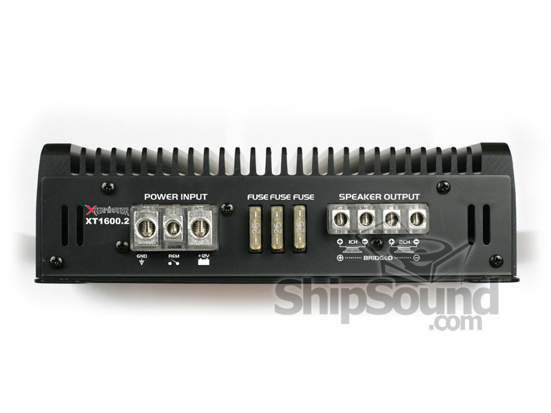

    witam..słyszał ktos cos o tej firmie i o wzmacniaczu w opisie??jaka on ma dokładnie moc a dokładniej ila ma w mostku przy 4 ohm??prosze o odpowiedzi...ps:moze ktos ma na sprzedaz jakis wzmacniaczyk około 450rms przy 4 ohm???

    bede nim zasilał rainbow hammer 400w rms 4 ohm...a mozesz mi powiedziec ile ten wzmacniacz wogóle ma watt??tyle co pisza na tej stronie co podałes???
    ps:wzmacniacz ma filtr subsoniczny od 15-40hz...co mowiecie o nim???da rade głosnikowi o mocy 400w rms??

    pyradj napisał:
    wiem co to jest moc rms...tylko jestem ciekawy czy on zeczywiscie tyle ma co oni pisza na tych stronkach..
    Wzmak ten ma 200W na kanał przy 4 Ohm, 400W na kanał przy 2 Ohm, więc w mostku przy 4 Ohm jest to 800W RMS. To wszystko przy małym i niewyczuwalnym poziomie zniekształceń.
    Moc 1100W oznaczona jako "typowo" oznacza że tyle można osiągnąć zanim wystąpią większe i już słyszalne zniekształcenia. W oryginalnej instrukcji jest to podane jako "1100W before clipping".
    Instrukcja z parametrami do pobrania - http://essa.com.pl/gfx/static/files/Instrukcje/XT.manual.pdf

    pyradj napisał:
    no fajowo by było jakby miał te prawdziwe 800w rms...bo jak wiadomo duzo producentów przesadza...dziwi mnie to ze taki mały wzmacniacz o 60amperowym zabezpieczeniu bedzie miał przy 4ohm 800watt ale jesli tyle ma to zajefajnie...wczoraj owy nabyłem,teraz czekam na niego.. ps:mocy maxymalnej ma 1600watt tak???
    Chyba nie pojąłeś wszystkiego do końca ;).
    Wzmak daje 800W przy 2x2 Ohm lub 1x4 Ohm w mostku, gdyż podczas pracy w mostku przy 4 Ohm te dwa kanały pracują przy obciążeniu po 2 Ohm każdy (impedancja jednego suba jest podzielona na dwa kanały). Czyli inaczej - zawsze w mostku przy 4 Ohm będziesz miał tyle mocy ile wynika z sumy mocy dwóch pojedynczych kanałów obciążonych impedancją 2 Ohm każdy.
    Zwróć też uwagę, że w tego typu wzmacniaczach pracują zasilacze impulsow, więc porównywanie mocy wyjściowej jedynie do wartości pobieranego prądu (bezpiecznika) nie wynika z prostego przeliczenia. Ten model ma dosyć wysoką sprawność jak na wzmacniacz pracujący w analogowej klasie AB - 70% przy obciążeniu 4 Ohm i 65% przy 2 Ohm.
    O mocy maksymalnej nic nie wiem, bo to wróżenie z fusów, a U.S.Amps jest starą i poważną firmą więc podaje faktyczną moc wyjściową RMS przy określonym obciążeniu i zakładanych zniekształceniach.

  • #23 4988316
    pyradj
    ale zeście mi doradzili,nie rusza mi ten wzmacniaczyk mojego hammerka...a przester jaki!!!!juz lepiej grał mój poprzedni sony cyfrowy...

    pyradj
    w sumie to mam gain na maxa,bo qzwa tak by wogóle cienko grało...podbicie na maxa,czestotliwosc 100hz,subsonic 40hz...w radiu filtr na 100hz 0db,słaby ten wzmacniaczyk...załuje ze kupiłem...

    stefciob
    Ustaw podbicie na zero, odetnij na jakies 60-70hz subsonic na 20, gaina do polowy moze nawet nizej i zobacz. Nie twierdze ze ten us amp, jest super bo nie sluchalem, ale przy ustawieniach jakie miales to na zadnym dobrze nie zagra.
  • #29 4988476
    pyradj
    jakosciowo jest lepiej ale trzesienia niema niestety :(((
