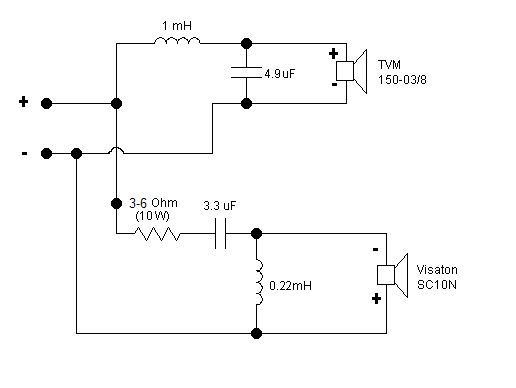

    po długim czytaniu i zastanawianiu się szukaniu i oglądaniu zdecydowałem się na wykonanie kolumn 2 drożnych na 2X ARN 188-05/4 ohm (szereg) + visaton sc 10 n w obudowie ok 42 litry br. Wszystko pięknie cacy ale pojawia się problem ze zwrotnicą nigdzie nie mogę znaleźć zwrotnicy to takiego ustawienia próbowałem coś sam robić ale zabardzo się na tym nie znam i czy ktoś z was mógłby mi udzielić klilku rad na ten temat. Byłbym bardzo wdzięczny.

    Polecam stronę https://www.elektroda.pl/rtvforum/topic279119.html masz tam wszystkie tłumiki filtry itd poza tym symulacja to jedno odsłuch to drugie nie kieruj się do końca symulacją niekiedy parametry mogą być nieco inne i już brzmi to inaczej najlepiej wysymuluj i odsłuchaj ewentualnie zmieniaj wartości aż do uzyskania satysfakcjonującego efektu odsłuchu.

    To jest ta zwrotka... Nie przejmuj się że tam pisze ARN 150 one mają identyczne układy magnetyczne... A właściwie to 188 jest bardziej mulasty niż 150 ale wybór należy do ciebie...
