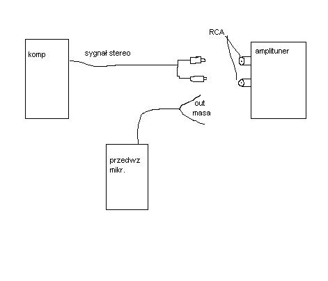

    Mam pytanie, bo szukałem, ale nie znalazłem jednoznacznej odpowiedzi.
    Mam przedwzmacniacz mikrofonowy mono i chce go podłączyć do amplitunera stereo, tak aby sygnał szedł na obydwa kanały, nie robiąc przy tym zwarcia syg np z komputera na mono.
    przedwzmaczniacz mikrofonowy mono >> wzmacniacz stereo
    Wiec jak podłaczyć przedwzmacniacz zeby nie zrobić sygnalu mono, a mikrowon słyszalny w obu danałach stereo. Bo nie chce montowac 2 przedwzmacniacza...

    do tego twojego schematu tam gdzie rozdwaja sie sygnal mono i dociera do sygnalu stereo dołącz do każdej galęzi rezystory z 10Kohm i już nie masz zwarcia .Problem może być z glośnością ale to można dopasowac

    Tutaj nie chodzi o zmniejszenie wartosci tych rezystorów ,bo spowoduje to zawężenie efektu stereo a nie o to chodzi.Po prostu musisz je dobrać dla najlepszego efektu

    ok podłaczyel tak jak kazaliscie, po 10k, tylko teraz mi pojawil sie inny problem bo jesli mam jednoczesnie podłaczony komputer do amplitunera i mikrofon to mikrofonu nie slychac, ale jak wypne jacka przy kompie to jest dobrze, mikrofon działa. Wie ktos jak zrobic, zeby działalo to jednoczenie??

    Najlepiej byloby zbudować prosty mikser 2-wejściowy , ale z braku laku można ten uklad zmodyfikowac przez dołożenie kolejnych 2 rezystorow jakieś ze 100 kohm.Zresztą musisz je dobrać wlasnie ze względu na ten efekt o ktorym piszesz.Wszystko to jest spowodowane rożną rezystancja źrodeł i dlatego tak sie dzieje.Te wartości ktore podałem to są orientacyjne i wcale nie musza byc takie. DOBIERZ!!
