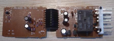

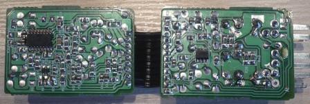

    witam mam centralny w maździe i wcześniej pykał przekaźnik a nie dawał napięcia na siłowniki więc rozebrałem go i znalazłem przepaloną ścieżkę na "30" przekaźnika, zlutowałem zamontowałem i kicha przekaźnik przestał się odzywać :cry: dodam że ta centralka jest tylko do sterowania zamkiem, sygnał z pilota dociera z zewnątrz.
    jakieś pomysły????

    styki w przekaźniku.. lub zimne luty.. Zamek działą jak ręcznie odpalisz przekaźnik?

    tak jak dam mu masę to działa i przekazuje napięcie. Przegrzewać wszystkie luty?? wybadałem że te 2tranzystury koło przekaźnika nie mają sterowania, to prosta centralka a po co tu tyle tego bałaganu?????
