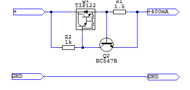

    Mam ładowarkę do akumulatorów do wiertarki,w której końcówce jest TIP 122 .W związku z tym mam pytanie.Jak zrobić aby pzrez cały czas ładowania akumulatorów płynął przez nie ten sam prąd?Np: przez 10 godzin prąd 1A?.Pozdrawiam.

    Bardzo skomplikowana ta ładowarka? Może to zwykłe źródło prądowe więc może wystarczyć zmiana rezystora pomiarowego na mniejszy.

    to w zasadzie resztki ładowarki , na płytce jest jedynie ten TIP 122 z radiatorem i 4 diody prostownicze.

    Prostownik to rozumiem ale do tego sam tranzystor? Jak by jeszcze był drugi i dwa rezystory to by było proste źródło.

    No właśanie , a jak można z tego tranzystora ,dodając kilka dodatkowych elementów stworzyć źródło o wydajnośći np:400mA?.Poproszę o jakiś prosty schemat.Pozdrawiam.

    Dzięki , spróbuję to zmontować.Dam zanać jakie będą wyniki.Pozdrawiam.

    Dzięki za pomoc, układ działa jak należy.Pozdrawiam serdecznie.
