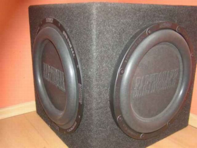

    EQ magma 15 w zamknietej + Slaps 15 i masz dynamike i niskie zejscie i spory SPL. CO do samego głosnika Magma została stworzona własnie z mysla o wysokim SQ anie DBdrag chodz i do tego jak wiele innych przetworników sie nadaje. Głosniki stosowali w w soud off jak i rewelacyjnych subwooferach domowych supernova. Niech cie nie zmyli wyglad magmy a szczególnie wygląd membrany czy układ magnetyczny mimo masywnego wygladu ukałd drgający magmy to 284g. Ukałd magnetyczny to tylko 160Oz ale z bardzo wysoki BL 24 lub 26Tm jak dobrze pamietam

    Slaps to membrana Bierna sprawia żę w zamkniteje skrzyni zyskujemy +3db

    mike21 twoje zdjęcie prezentuje właśnie SLAPS?
