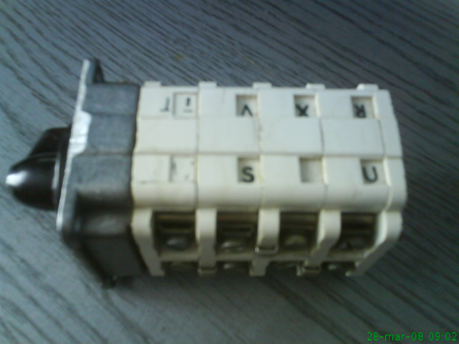

    Witam zakupiłem na allegro włącznik gwiazda trójkąt model Łuk -25 niestety był bez opisu i nie wiem jak go podłączyć może ktoś mi pomoże.
  • #3 4964029
    rootik
    Posty: 5
    Ocena: 7
    Juz to widziałem ale oznaczenie nie pokrywają sie na włączniku a ma ich sporo i nie wiem jak to połączyć :( załączam fotki tego przełącznika

    Witam. W przełączniku masz 3 pozycje;
    1)wyłączony
    2)gwiazda
    3)trójkąt
    Jak kolega wyżej napisał RST to zasilanie. W tablicy silnika z rysunku wyżej jest U1, V1, W1 co odpowiada UVW na przełączniku, a W2,U2,V2 silnika odpowiada Z,X,Y przełącznika.
    W pozycji 1 (wyłączony) styki są rozłączone .
    W pozycji 2 powinno być połączenie pomiędzy ;
    R-->U
    S-->V
    T-->W
    Jeśli przykładowo R połączone będzie z V to też dobrze. Nie może być połączonych razem więcej niż dwa zaciski tu oznaczone. (np. T-->W-->V)
    Zaciski Z,X,Y powinny być zwarte między sobą i nie mieć połączenia z wymieninymi wyżej
    W pozycji 3 mają być następujące połączenia ;
    R-->U-->Z
    S-->V-->X
    T-->W-->Y
    Jeśli masz tak połączone styki ,to doprowadzasz 3~ do RST ,a U przełącznika łączysz z U1 silnika , Z przełącznika z W2 silnika.
