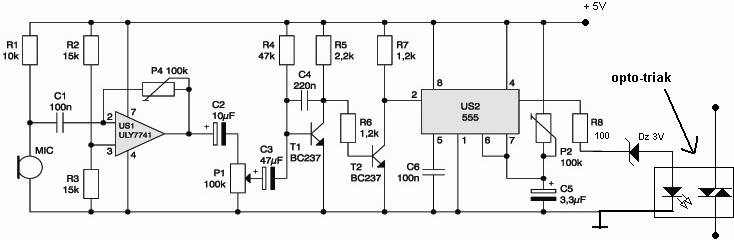

    Patol
    Jeśli chodzi o prace w rytm muzyki to musisz najpierw zbudować filtr który odseparuje tylko sygnał niskiej częstotliwości (sam rytm muzyki) póżniej musisz to wzmocnić zamiast tyrystora podłącz optotriak z jednej strony wpięty do zbudowanego układu a z drugiej zamiast tyrystora. Jednak nie wiem czy taki zabieg wogóle się opłaca. Niżej zamieszczam schemat stroba który działa w tryb muzyki oraz normalnie. Jest tam schemat ideowy schemat montażowy płytek nisko i wysokonapięciowych.

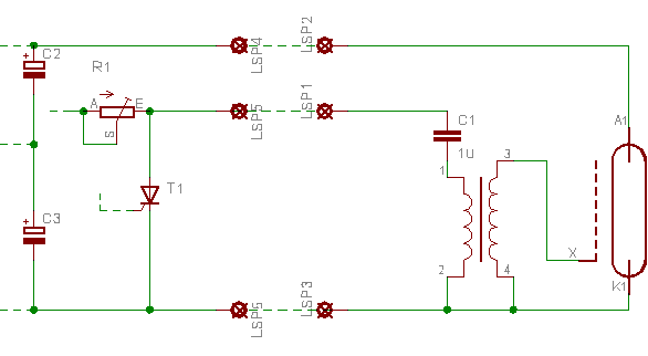

  • #4 479140
    oj
    1. Tuning; Nie zabardzo można tutaj zwiększać mocy bo i tak się wszystko bardzo grzeje; słabe kondensatory dostarczane w zestawie, brak synchronizacji z siecią ładowania/rozladowania palnika (za prosty schemat) co powoduje wydzielanie dużej ilości ciepła na rezystorze R1 / w kondensatorach, palnik by trzeba wymienić na coś lepszego
    2. Synchronizacja; Napewno chciałbyś aby razem migały; za prosty układ generowania impulsów w tym stroboskopie oraz niebezpieczne połączenia między stroboskopami gdyby się to zrobiło. Jest możliwosc tzw. optycznego wyzalania drugiego stroboskopu pierwszym tak jak stosuje sie w pracowniach fotograficznych. Układ dość prosty, można by to wstawić
    3. W rytm; Za prosty schemat aby można było zrobić w "rytm" przez wymianę paru elementów, bo wiąże się z dość rozbudowanym układem wydzielenia bitu, zasilaniem tego, przełączaniem rodzaju pracy generator/muzyka, brakiem miejsca
    4. Zwiekszenie odległości płytka-palnik; Tak oni to robią, jak na schemacie, transformator + kondensator 1u jest umieszczony razem z palnikiem a dalej przewodem trójżyłowym do płytki
  • #5 479333
    Miprik
    no tak ale jesli dorzuce radiatorki to pierwszy problem będzie z głowy
    Jak ktoś ma to niech podrzuci schemat układu, który spełniałby moje oczekiwania.....
    Będę wdzięczny
    Dziękuję za pomoc!!!!!!!!!!

  • #25 514421
    Miprik
    Dobra
    Mój strobol chodzi w muze, jak chciałem, jest tylko na razie jeden palnik, ale wkrotce zrobie tak jak pisał popak20 i będę miał wypasik. Może zamieszcze zdjęcia mojego cudeńka. Jak tylko oblutuje, bo narazie mam skrętkę
    Dziękuję wszystkim za pomoc!!!!!!!!

  • #26 516002
    Mimuś
    Do Miprik
    Ja mam pytanie jak zrobiles ze ten stroboskop Ci błyska w rytm muzy ?? bo ja za cholere nie moge tego zrobic... moze masz jakis prosty jasny i przejrzysty schemat ?? i powiesz mi jeszcze jakie masz dokladnie kondziorki i co wstawiles zamiast rezystora R1 ??
  • #27 516137
    Popak
    Moderator na urlopie...
    Cześć. Mimi zamiast R1 stosuje sie dławik od jażyniówki (takie białe kwadratowe) :) A powiedz jakie kondziorki wstawiłeś ze sie nie grzeją bo to mnie interesuje. POZDRO!!!
  • #28 516387
    Mimuś
    kondensatory mam 50uF na 400V
    a masz moze schemat tego w rytm muzyki ??
    prosilbym bardzo :-)
